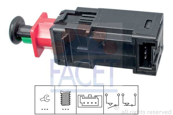

jj už 2x ale mám tenhle
- 3683304.jpg (126.08 KiB) Zobrazeno 14571 x

Měnil jsi to sám nebo v servisu? Dal jsem za to 540 korun.
- Zdenda
- Abarthář
- Příspěvky: 902
- Bydliště: Lucany nad Nisou
Re: Brzdy (dotazy, rady, závady,...)
Poprvé v servisu 1 hodina práce mechanik nadával jak špaček že příště ať tam ani nejezdím,vymontoval celej pedál ven (a to dělal šefmechanika ve fiat Liberec)
Podruhé machanik po vyučení šprajcnul brzdový pedál nadoráz a během 2dvou minut měl čidlo vyměněný
U obou oprav práce 0 kč
oba se svezli v abu a to jim stačilo

Taky to budu muset pořešit,protože mě zas zustavají svítit i když už nebrzdím.Pochvilce tedy zhsnou a nebo cca 5 vteřin po sundání nohy z pedálu problikávají.
Mám úplně ten stejnej problém. Když mi kámoš na diagnostice zjistil chybu toho spínače, tak to zatím jen občas zůstalo třeba na 5 vteřin svítit a než sem to stihnul začít řešit, tak jednou odjíždim od baráku a volá mi tchán, že už brzdim neustáleFRIMICO píše: sob srp 19, 2017 18:12 Taky to budu muset pořešit,protože mě zas zustavají svítit i když už nebrzdím.Pochvilce tedy zhsnou a nebo cca 5 vteřin po sundání nohy z pedálu problikávají.![]()
Včera večer sem měl jenom čas zjistit, jak ten spínač vypadá, ale nikde sem nenašel návod, jak ho vyměnit a jak vlastně funguje. Když sem ho nad pedálem našel, tak je spínač zacvaklej dovnitř a drží a když sem mačkal na pedál, tak se to chovalo tak, že by měl spínač vylejzat (naprosto obráceně, než bych čekal
Tak sem ho vyndal lehce, ale sem z toho divokej
brzdový světla svítěj i když ho odpojim a co víc... zjistil sem, že svítěj všechny světla kromě blinkrů i když jsou vyplý
může to bejt všechno s tim spínačem nějak propojený nebo mám hledat chybu někde jinde??? každopádně co nejdřív to nechám napíchnout na diagnostiku

Zjistil jsem, že stále svítící světla je oddělenej problém
řešení jsem našel tady na fóru, tak to někdy vyzkouším (zřejmě zlomenej drátek co vede z páčky ovládání světel)... brzdovej spínač byl nějakej zaseklej, tak jsem ho párkrát promačkal a už to funguje skoro jak má - brzdový světla svítěj když šlápnu na brzdu, ale po puštění pedálu to svítí ještě cca 3s... už mám koupenej novej, ale ještě jsem se nedokopal ho vyměnit
teď má bejt hezky, tak se pustím do obou závad
