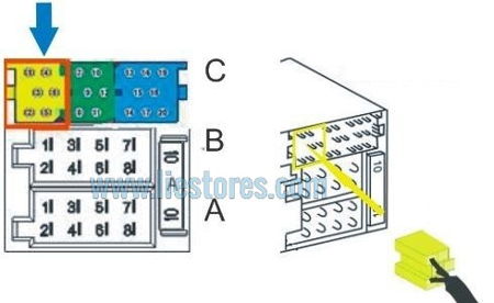

Blaupunkt Radio 12.2005 - nedetekuje AUX
Příspěvek od Puntickar »
Pekný deň prajem fanušikovia GP :!:

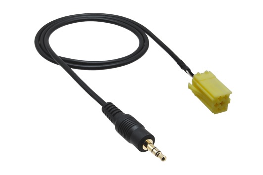

Pred pár mesiacmi som si zaobstaral tento kábel do môjho GP : http://ecx.images-amazon.com/images/I/3 ... 0,160_.jpg
Problém je nasledovný : Rádio sa vybralo, konektor sa vložil podľa návodu, avšak rádio mi ho absolutne nedetekuje - Aj keď je pripojený aux, aj keď nie ... Na displayi mám stále iba možnosť rádia, a CD ...
Posielam aj schému http://www.imghosting.cz/view-5120150629_132739.jpg
Aj fotku rádia samotného http://www.imghosting.cz/view-6020150629_151504.jpg
Ďakujem za všetky vaše rady ... 8)

Tlačítko CD musíš zmáčknout 2x pro volbu AUX

Takže som späť, kúpil som aj ten žltý kábel, ale nič s toho. :cry: Momentálne mám doma 2 káble - Jeden modrý, a druhý žltý ( koncovky ) ... Skúšal som ho zapojiť ako sa len dalo, mačkať cd, a nič - S čím to môže byť ? Pomaly sa schylujem k názoru, že kúpim buď nové na allergu, alebo budem používať transmitter ktorý mi vadí pri šoférovaní :roll:
Budem vám vďačný za každú radu

odfot prosim ta radio zozadu a stitok co je nanom a daj to sem
Re: Autorádio a vše okolo něj
A máš opravdu správný kabel a zapojuješ ho na opravdu správné místo? Hoď sem fotku, to prostě musí fungovat.
Spravny AUX kabel
Spravny AUX kabel
Kam zapojit AUX kabel
Hmm tak to tím klasickým způsobem nezapojíš :( prostě tam na to nejsou ty piny, tak ošizené rádio jsem v GP ještě neviděl. Tak jedině zkusit to co udělal uživatel Mr.Bean v předchozí stránce tohoto vlákna a to úpravu kabelu pro připojení CD měniče, to jsou ty piny vlevo, ale těžko říct, jestli to na tomto rádiu půjde, protože on to dělal na rádiu z Eva, ale mělo by to jít.
