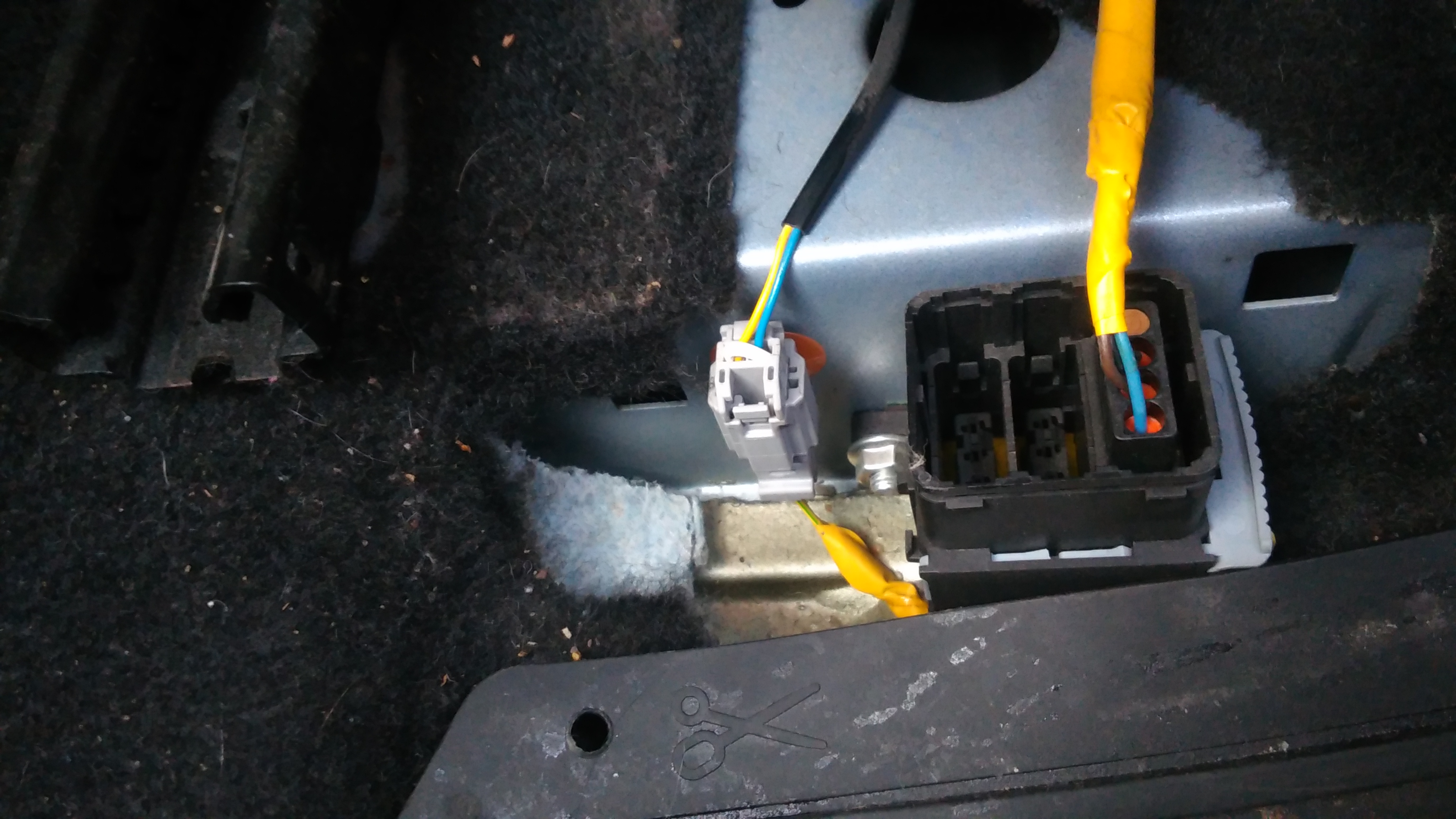

1nekros1 píše: úte led 17, 2017 9:54 pod sedackami je taky plast ten ked date vytiahnutim spredu take kolicky.tak tam najdete konektor ten ked preklemujete uz vam to pipat nikdy nebude.
Moc děkuji..Jestli to dobře vidím,tak ten fialový drátek na fotce je to klemování?
Grande Punto 1,2 (2007)
Re: Upozorneni na nezapnute pasy
ano

Jara78 píše: úte led 17, 2017 18:20
