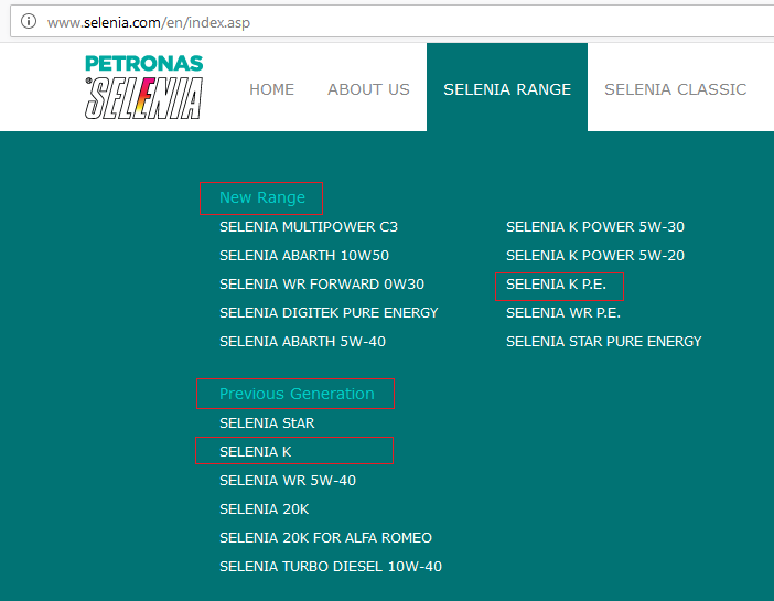

Liší se specifikací (P.E. má ACEA C3), do multiairu musím lít právě P.E. ale do Punta je to zbytečné. Předpokládal jsem, že "obyčejné" Selenii K skončili výrobu, ale koukám, že v eshopech se dá pořád sehnat. Tak bych vzal tu levnější

No do GP mi od 2008 do 2013, kdy jsem ho měl, lili normální Selenii K a tak to bylo i v návodu k použití. Proč je nyní pro všechny motory celkem zbytečně předepisována Selenia K P.E.? Protože se původní Selenia K asi opravdu přestává vyrábět, na webu výrobce je pod "previous generation". Přičemž Selenia K je ACEA A3/B3
