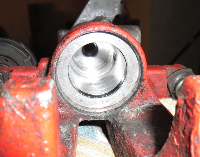

Přerýhovaný? Vnitřní povrch třmenu? Foto by řeklo víc. Jinak to co je ve styku s brzdovou kapalinou se ničím nemaže, jen potřít brzdovkou před montáží. Jakékoliv mazání nejspíš rozežere těsnění pístu.

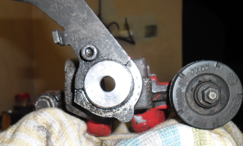

No, jak jsem už dříve psal, tak na zatlačení to chce stahovák a siky, jde to jak víno. Žádné speciální přípravky netřeba. Pokud byl rozedřený vnitřek třmenu, tak je jasné, že to při montáži odesral i nový píst. To, že se kýve páka, za kterou tahá lano ručky taky není normální. Vypadá to na třmen K.O. Něco ty drážky uvnitř muselo udělat, pravděpodobně špony z něčeho rozsypaného uvnitř. Nevím, jestli těmi ránami kladivem nebo je příčina jiná. Teď jsem kupoval přes Allegro oba repasované zadní třmeny na Barchettu a paráda. Komplet repas, opískované (litina), nové těsnění a pístky, 500 zlatek za oba + pošta. Spokojenost.

Zadní ruční brzda
Zadní ruční brzda

Třmen vyfrezované drážky musel jsem to přeleštit voním papírem
