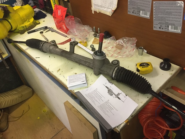

Ahoj tak mi odešlo hřebenové řízení chci se optat jestli s tím má někdo zkušenost jestli to jde vyndat bokem nebo jestli musím opravdu povolit tu nápravnici. a jestli tu nápravnici tak jestli k tomu potřebuju ten přípravek na usazení tý napravy nebo jaký možný nápad jak to udělat. Dík moc.

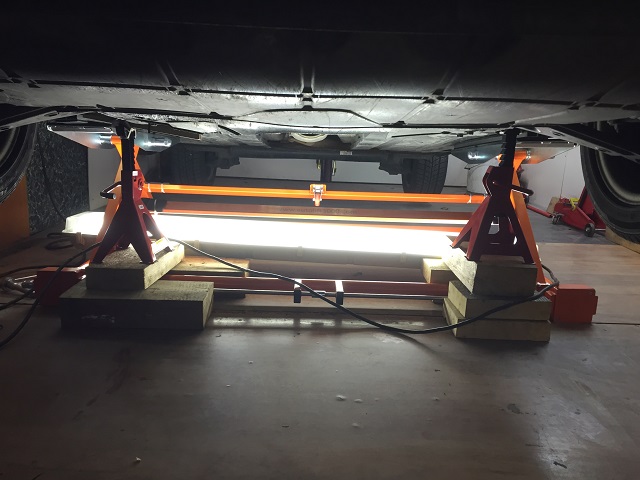

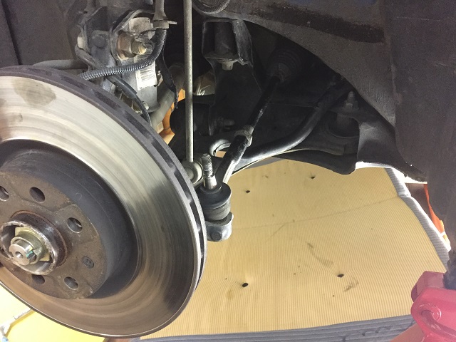

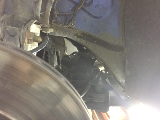

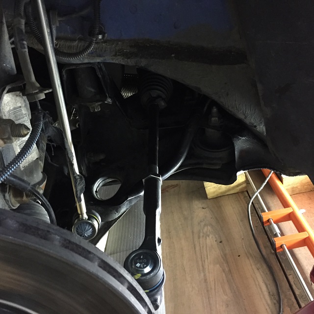

Táák jsem to vše vyměnil vše šlo povolit bez problému jediná má úvaha vyndat řízení bokem bez povolení nápravy se nezdrařila ale nebyl to opravdu žádný problém i usazení zpět bez problému šrouby jsou pěkně označený. po všem udělání zjiště ještě vůle v tyčí řízení tak ještě to a bude to vše..
Pan SpiritWolker to je opravdu pán na pravém místě ze vším poradí řekne co a jak bez jakých koliv problémů opravdu super chlap který umí svojí práci kvalitně a za dobrý peníze ale hlavně přístup k podnikaní a zákazníkům to už se jen tak nevidí opravdu super vše. !!! konkurence na něj nemá.!!
