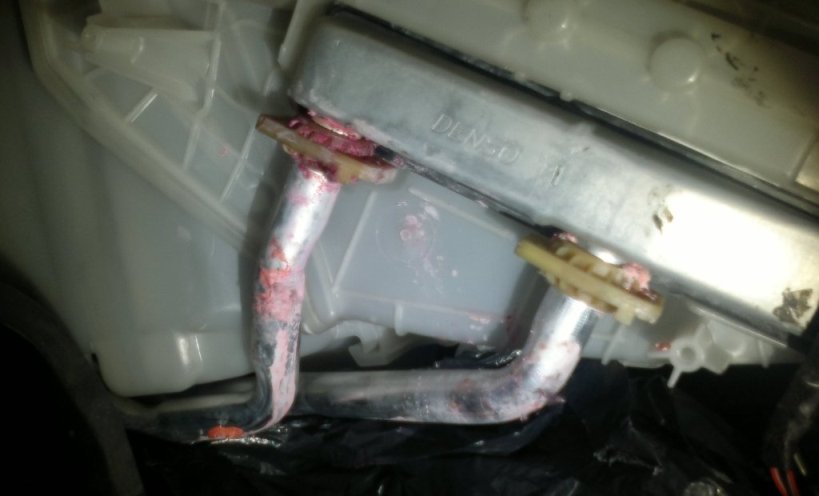

ahojte,zacal mi pretekat radiator kurenia,presnejsie asi cez spoj s potrubim.ked som odkrytoval stredovy tunel,zistil som,ze na spojoch trubiek s radiatorom su take plastove spojky,alebo co to vlastne je a ta horna je mokra a tecie mi kvapalina az pod nohy.
Neviete,ako je vlastne spajany ten radiator s tym potrubim?ci len s tymi plastovymi srandami,alebo je to dako zlepene spolu dakym tmelom.

to je len lisovane chod do fiatu ti to spravia. ako rozobranu som tu trubku nemal ale urcite tam je aj neaka gumicka len to je slabo zalisovane....

No dnes som bol s puntikom v servise,fakt tam bolo zle tesnenie,su tam dve malinke gumicky podobajuce sa tym,co sa davaju na vodovodne kohutiky,tie su zakryte plastovou spojkou.Chudak mechanik sa s tym trapil asi pat hodin,kym to tam napasoval tak,aby to netieklo,radiator mal von asi pat krat,tak snad uz teraz bude tesnit.Keby som to dal do fiatu,tak sa asi nedoplatim za normohodiny,tento mechanik zobral za tesnenia a robotu 35€...este posielam foto,ako to vyzeralo predtym1nekros1 píše:to je len lisovane chod do fiatu ti to spravia. ako rozobranu som tu trubku nemal ale urcite tam je aj neaka gumicka len to je slabo zalisovane....

Koukám, že Fiat přešel na levnější sponky z plastu. Já tam mám kovové spony stažené šroubem.

akurat kukam ze to co za haluz tie plastova srakory... no pekne usetrili 0,5eura na auto ...

no tiez ked som kukal novy radiator kurenia som si vsimol,ze tam su kovove spojky,ale nikde to neviem najst ako nahradny diel...este ma napada ist priamo do fiatu a ci by mi tie kovove neobjednali,nech s tym mam pokoj1nekros1 píše:akurat kukam ze to co za haluz tie plastova srakory... no pekne usetrili 0,5eura na auto ...
