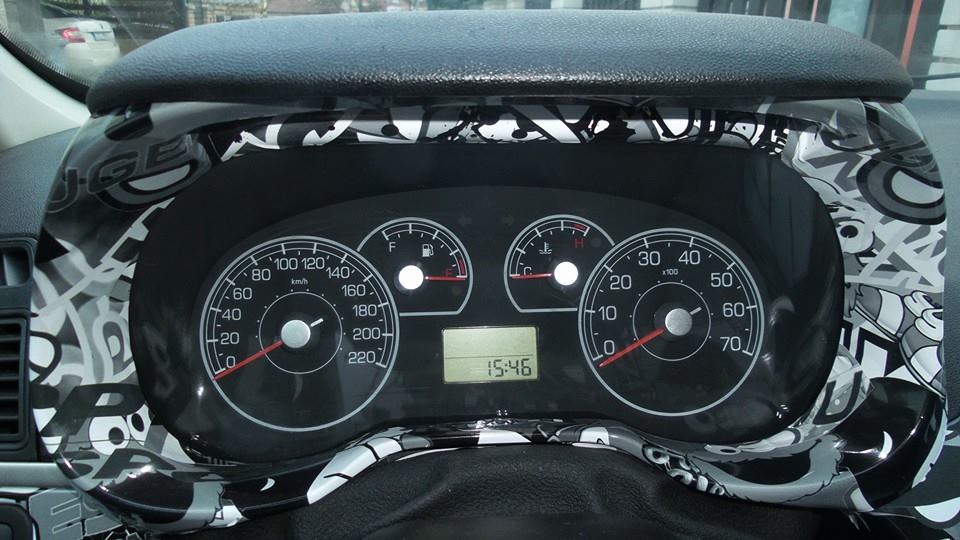

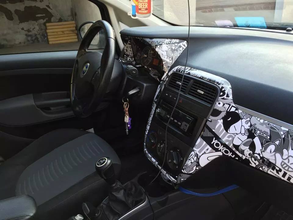

Lipi píše:Tak robil som men?ie pokusi....
Sku?al som nastriekat stredovu konzolu (vrchny diel - fukare, ramik radia, a panel klimy) na bielo... ale nakoniec som od toho opustil.. ked?e by som musel trocha prebrusit povrch.. čo by znamenalo nemo?no dat do povodneho stavu...
tak som to potiahol sticker-bomb foliou...
li?ty na palubke potiahol bielou foliou..
e?te pojde ten ?tit palubky do modrej ko?enky...
a strop s stlpikami do veluru.. :) ...ked?e alcantara by vy?la tolko čo auto. :lol:
dalej som si konečne po 3 mesiacoch na?li čas na vinyl... čo ho mam doma..
e?te mam prichystane nove pokličky na kola.. :wink:
inak noveho nič... a? na ?port filter... či dorobene vyhrievanie sedačiek...
:wink:
FOto:
Cauko fakt klobuk dole . ten stredovy panel sa mi lubi ja som ties nad niecim takym rozmislal ale mam origo radio a to asi olepit nepojde . mohol by si hodit navod jak si to rozobral alebo by sme sa mohly dohdonut na stretko ze by si mi to pomohol olepit :D .
Milujem autá, niesu pre mna len módnym doplnkom, a tak ako bez žien bol by aj bez nich život pekne o ničo
Moja Galeria
Lipi
Příspěvky: 361
Registrován: pát pro 03, 2010 9:24
Bydliště: Slovakia - Malacky
Příspěvek od Lipi »
Ak má? origo radio... pichni do tých 4roch dierok (2 a 2 pod boku) napr. klince... a vytiahne? radio...
potom su tam 4?roby TORX T20 a vytiahne? ten plechovy ramik... da? dole kus plastu kryt... čo je pod panelom klímy.. tam zo spodu su dal?ie 2 torxe...
2 torxe su pod tymi gumami... ako keby doraze na radio aby nelietalo...
a 3 torxe su tu?ím na tom hornom fukary...
To je v?e...
A panel klimi ked tak daj dole len ten kryt... nemusi? ho davat dole cely...
