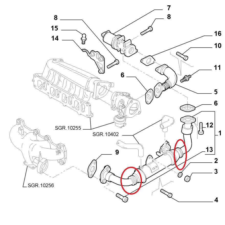

Neřešil jste někdo těsnění chladiče EGR ? - viz obrázek červené kroužky. Mezi přírubou a chladičem jsou ploché těsnicí kroužky, které se po dotažení spony na přírubě natvarují. bohužel nelze objednat samostatně, jen celý chladič (za 6500). Hledal jsem všude možně, jaký těsnicí kroužek by tam šel použít. V servisu těsnicí kroužky zcela zničili.

Popravdě moc chytrej z toho nejsem, zkus sehnat něco v náhradě, bohužel na obrázku nejsou rozměry. Nebo jedna možnost, nechat si je vyrobit (otázka za jaké peníze).

Ja z toho obrazku taky nejsem chytrej, ale docela dobra nouzova vec je silikon na vany, snese 300C a oleje... Na RC modelu jsem s tim mel utesnenou prirubu vyfuku na motoru a byl jsem prekvapenej jak dobre to tam silikon snasel. Urcite bych mu dal sanci pred tim nez kupovat novej chladic.
