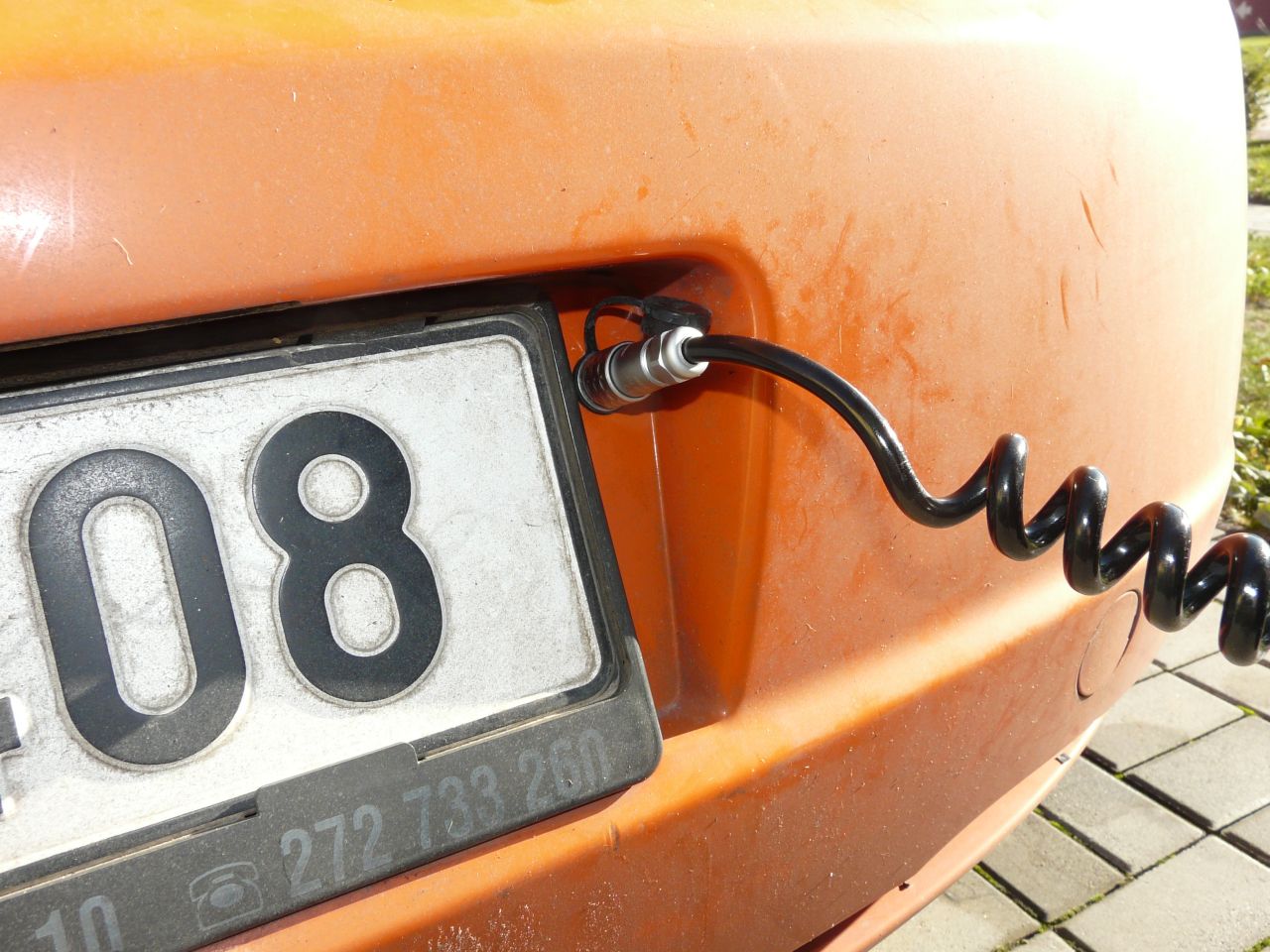

O vikendu jsem auto prolez suplerou a uz je to obednane :) Pokud by to nekoho zaujalo zde jsou konektory na 220V ktere chci pouzit
http://www.tme.eu/en/katalog/#id_catego ... 3A37163%3B
Idea je pridelat zasuvku do zadniho narazniku, vedle osvetleni SPZ. Pripadne do ramecku v predni masce, jeste nejsem 100% rozhodnuty.

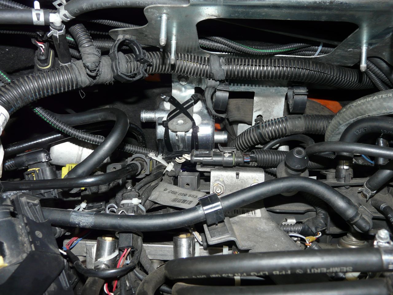

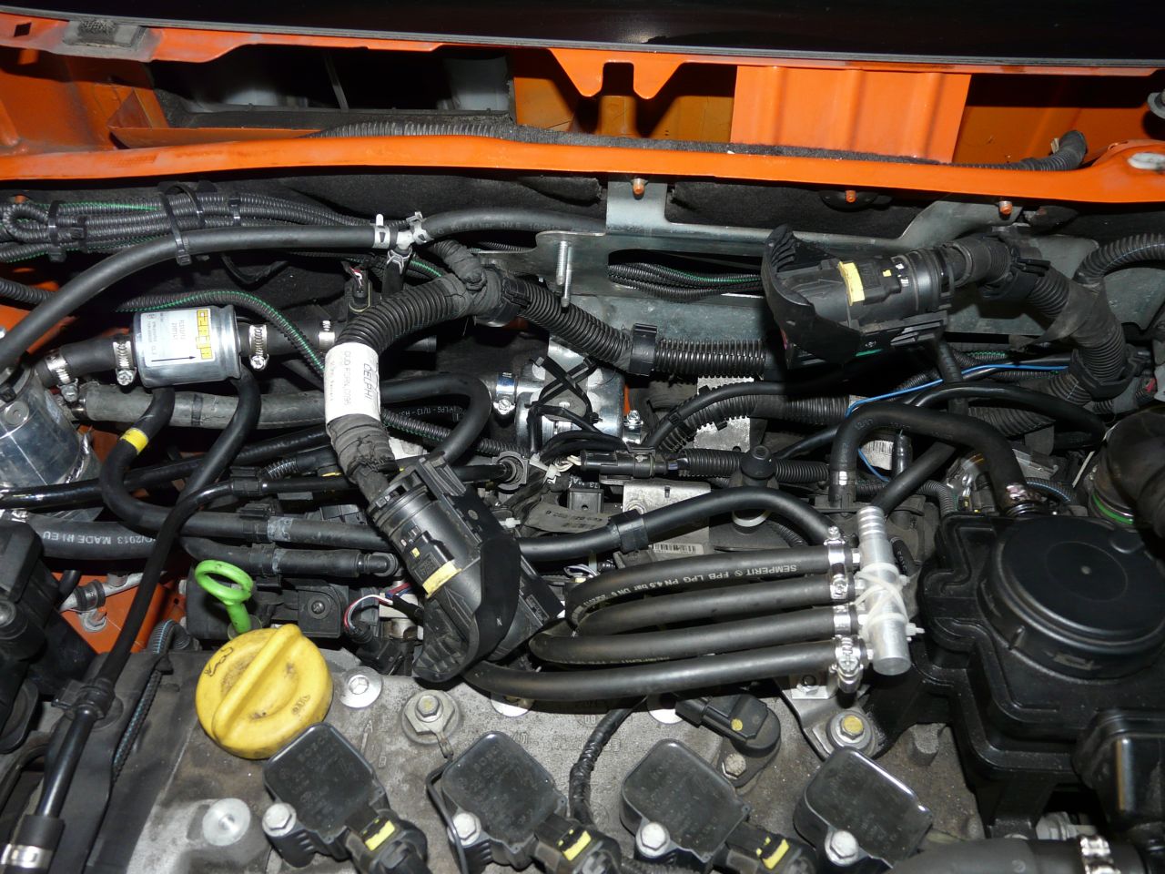

Tak jsem to tam pres vikend nabouchal, bylo na to super pocasi. Je to hozene na hadici do LPG reduktoru, ma to shodny prumer prirub. Asi to je hadice z reduktoru (proste jsem vzal tu ktera byla vic po ruce) a topitko je timpadem zapojene v protismeru nez normalne tece kapalina kdyz to honi motor - chtel jsem aby to tlacilo vodu smerem do reduktoru, muze byt zavzdusneny. Prvni zkouska dopadla vyborne, po pulhodine to ohralo motor na 48C (diagnostika) a dal se to ohrivat nechtelo, tzn to bude asi teplota termostatu topitka. Nevadilo ze cast vody tece do kabiny a cast do motoru. Po nastartovani motoru to okamzite funelo teply vzduch :)
S LPG za jizdy taky nebyly problemy ve zmyslu ze by se nestihal vytapet reduktor.
Je to pripaskovane k ramu ktery drzi ECU motoru (na fotkach je oddelana), tjet tam ma volny vystupek a misto

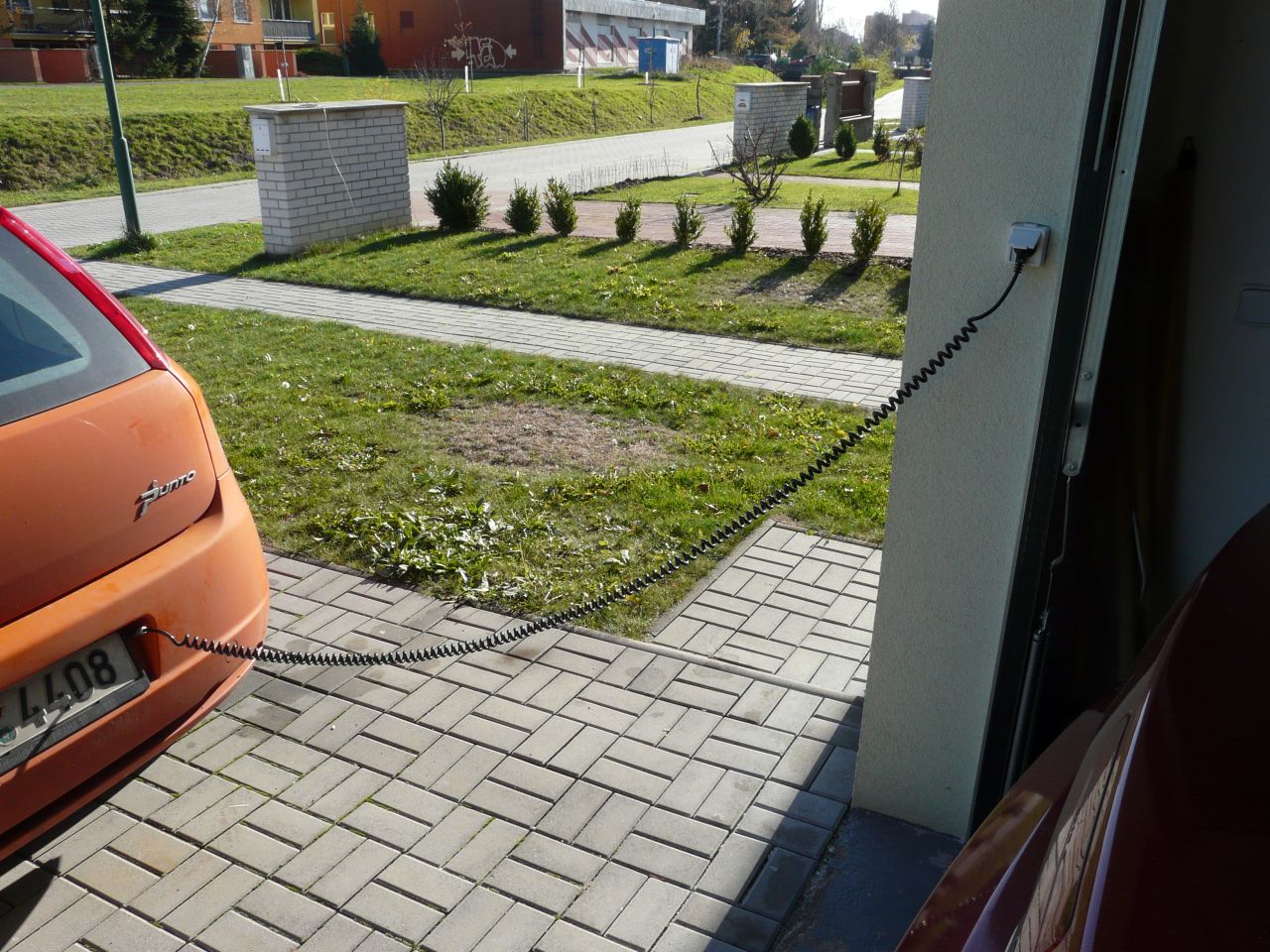

Ma to v sobe cerpadlo, topny element a termostat; cerpadlo je dostatecne vykone, jak jsem psal, mam to 'paralelne' k vymeniku v kabine, takze cast vody tece do kabiny a cast do motoru a i presto to funguje dobre. Na aute je u zadni spz tohle http://www.tme.eu/en/details/sf1211_p3/ ... sf1211p3i/ a na kabelu (obyc kroucena prodluzka s ustipnutou zasuvkou) je protikus. To jeste nemam dodelane, o vikendu to chci dodelat a pak to i nafotim.

Tady jsou fota, konektory na auta maji IP67, otestovano ve vcerejsim destivem pocasi - auto nedavalo rany a ani to nevyhodilo chranic. Venkovni zasuvka je na hodinach ktere do ni privadeji fazi jen od 5 - 7 rano. Topidlo tedy zacne topit v pet a pak udrzuje 45-50C vodu do sedmi.
Edit: kabel 220V vede pri kabelovem svazku ze zadu, vzadu hned do kufru dovnitr a pak vnitrkem u leveho prahu az k pruchodce do motoru.

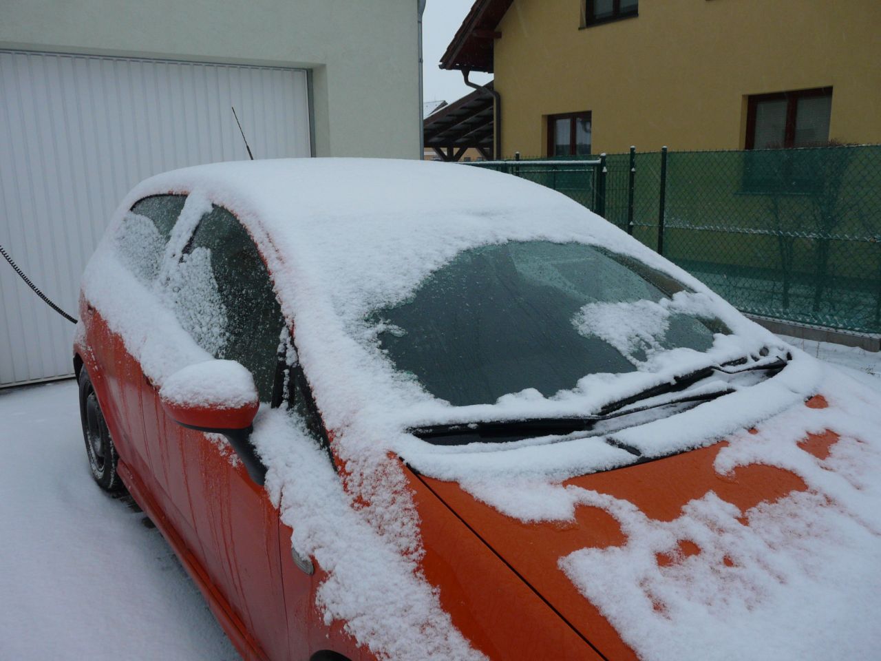

Update po dvou mesicich pouzivani... na namrzly skla je to uplne naprd, sice to po nastartovani fouka teply vzduch, ale skla to nerozmrazi. Jedina vyhoda je, ze po oskrabani skel to uz znova nenamrzne. Takze probehnul dalsi tuning ktery jsem zminoval, poridil jsem 5V zdroj na napajeni LED ktery utahne vetrak v kabine. Pote co se zapne 220V se roztoci i vetrak v kabine a vyhreje se interier auta.
Bohuzel rozbehovy proud vetraku je moc velky a zaberou ochrany na LED zdroji, spadne za chvilku se skusi znova zapnout, spadne a furt do kola, vetrak sebou jen skube. Takze dalsi tuning - obvod s jednocipem ktery po zapnuti udela PWM rampu.. to uz je otravne slozite :(
Tohle je ten zdroj
http://www.tme.eu/cz/details/lpv-60-5/z ... mean-well/
Vysledek je velice prijemny, dneska rano bylo -3, topidlo bylo v cinosti pres hodinu - v aute prijemne teplo cca 15C a fotka auta po nocnim snezeni (snich sam slez z okna):
