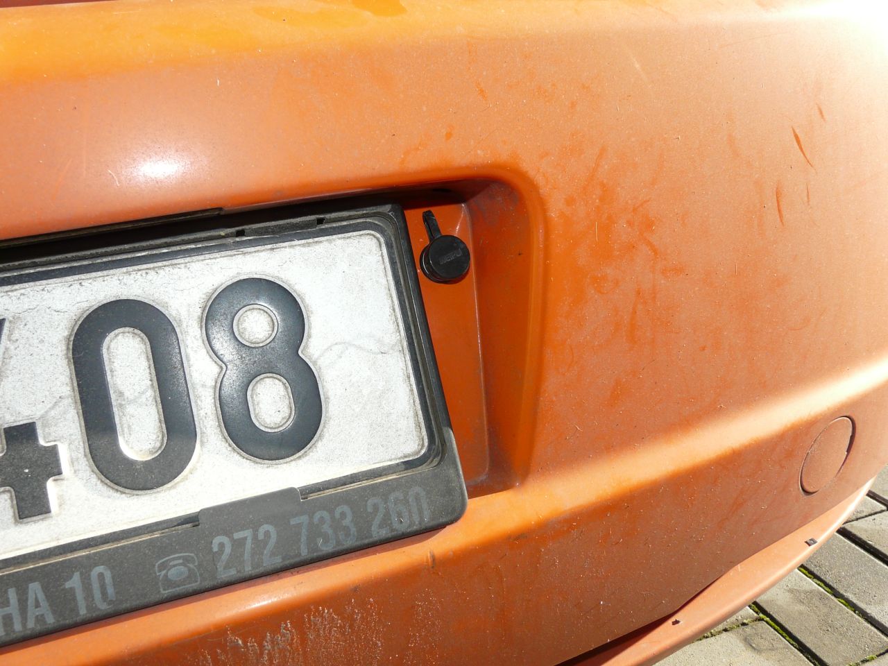

Tady jsou fota, konektory na auta maji IP67, otestovano ve vcerejsim destivem pocasi - auto nedavalo rany a ani to nevyhodilo chranic. Venkovni zasuvka je na hodinach ktere do ni privadeji fazi jen od 5 - 7 rano. Topidlo tedy zacne topit v pet a pak udrzuje 45-50C vodu do sedmi.
Edit: kabel 220V vede pri kabelovem svazku ze zadu, vzadu hned do kufru dovnitr a pak vnitrkem u leveho prahu az k pruchodce do motoru.
