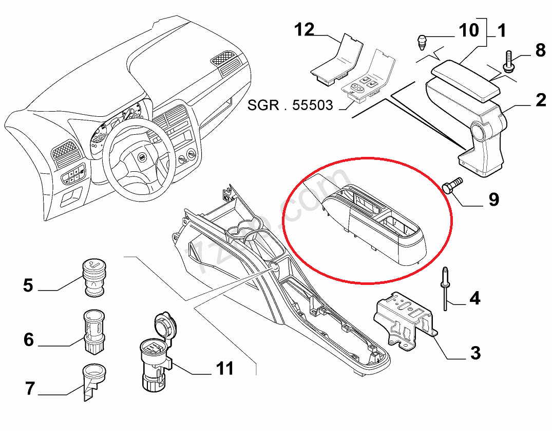

Nazdar, vie mi niekto poradit kde sa dotahuje rucna brzda? Zabera mi trochu vyssie ako ma, tak by to chcelo urcite dotiahnut.

Re: Brzdy (dotazy, rady, závady,...)
Podarilo sa mi najst foto a aj obrazok
takže daš dole čast stredoveho tunela, je tam nacvaknuty na spony, tu najdes fotky:
http://www.team-bhp.com/forum/diy-do-yo ... mrest.html
ale ak ti to nepomože tak vymen bovdeny, obloženie a nastav samoštel
Super, vdakaSpiritWolker píše: čtv úno 08, 2018 23:39 Podarilo sa mi najst foto a aj obrazok![]()
