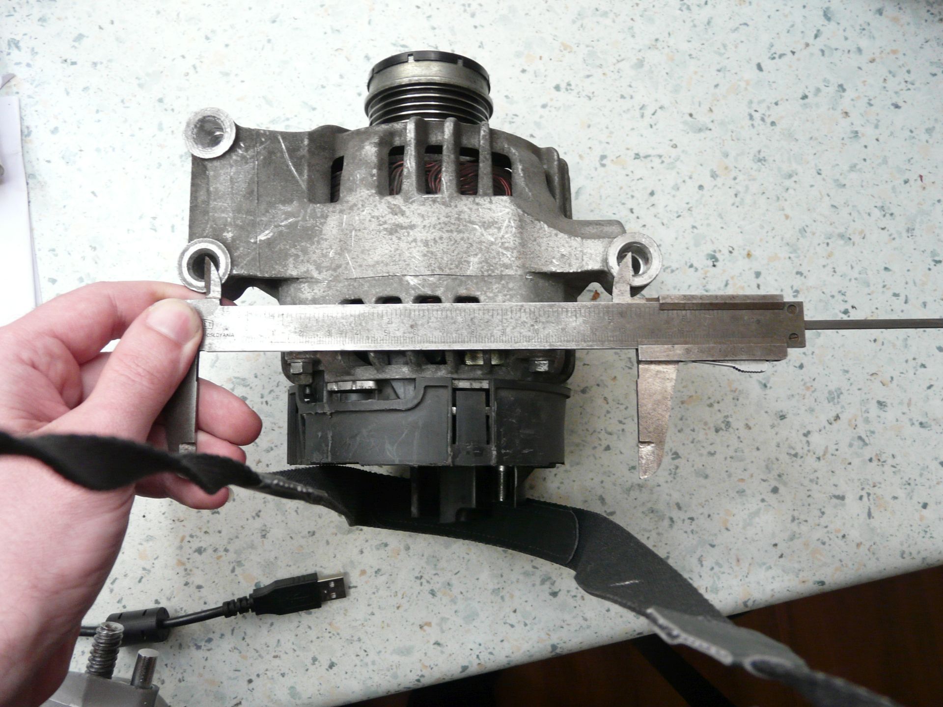

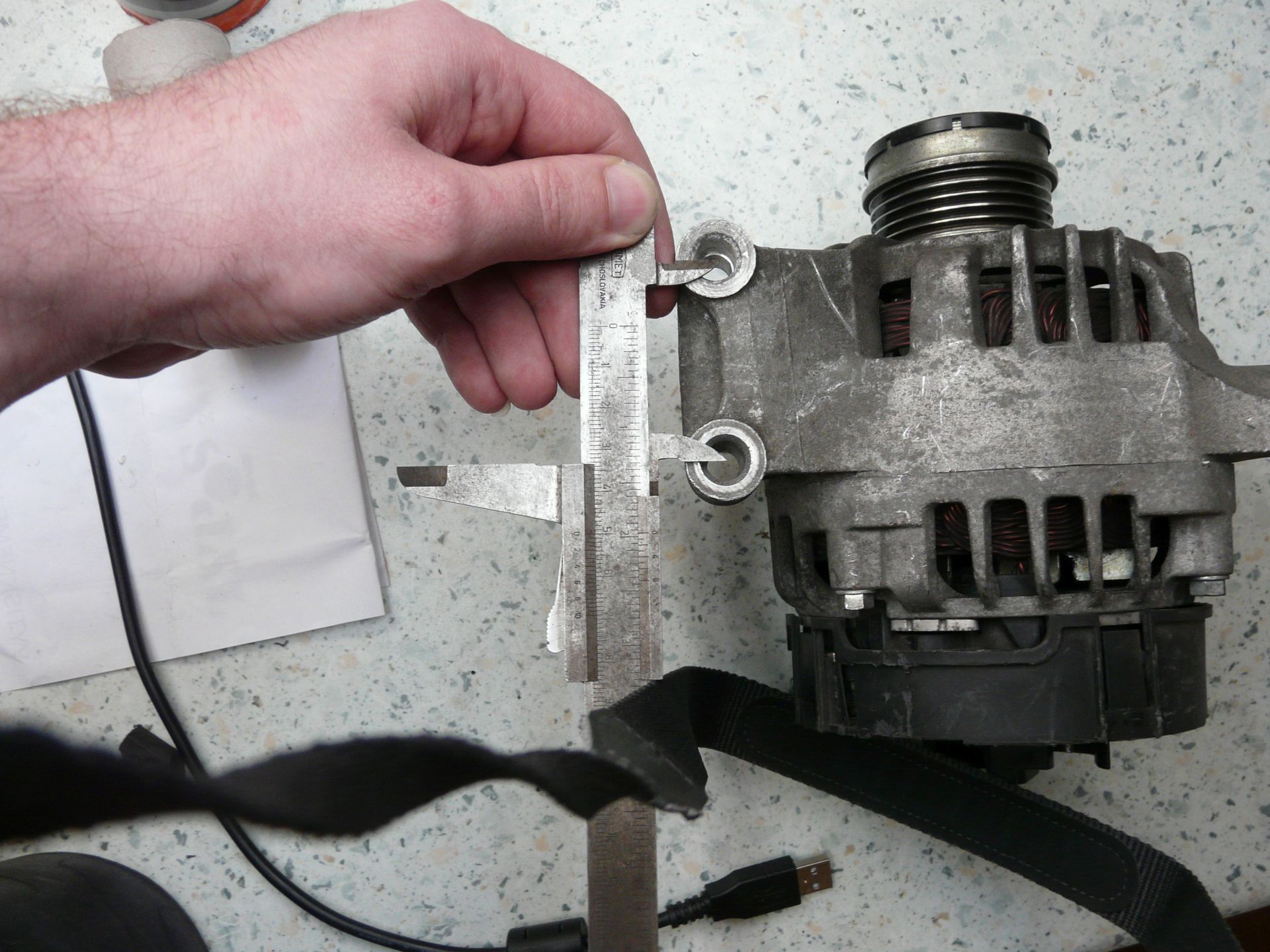

Tohle jsou rozmery 120A densa z 88kW tjetu:

Je to Denso, original pre Opel Corsa 1.3. Vyzera presne ako tento 120A Puntacky.
Diel je BC 13256932, Fiat ma 105A altiky pod oznacenim 468xxxxxx, 75A a 90A modely su pod 56xxxxxx. Cez dajaku zahranicnu repas firmu som nasiel, ze aj 105A model je pre motorizaciu Grande 1.3JTD.
Podla tohto katalogu je pre 1,3 punto len 75A altik, no ja mam 90A http://autocomplet.com/images/catalog_e ... rnator.pdf
Moj by mal byt tento http://www.ebay.de/itm/Lichtmaschine-Al ... 2561287129
Akurat pozeram, ze mne z neho idu dva kable so srubou, ten 105A Denso ma 1 hruby kabel a nejaky elektricky snimaci, tak teraz neviem. https://www.autobazar.eu/pics/823/27451 ... 1315722131 asi som skoncil.
