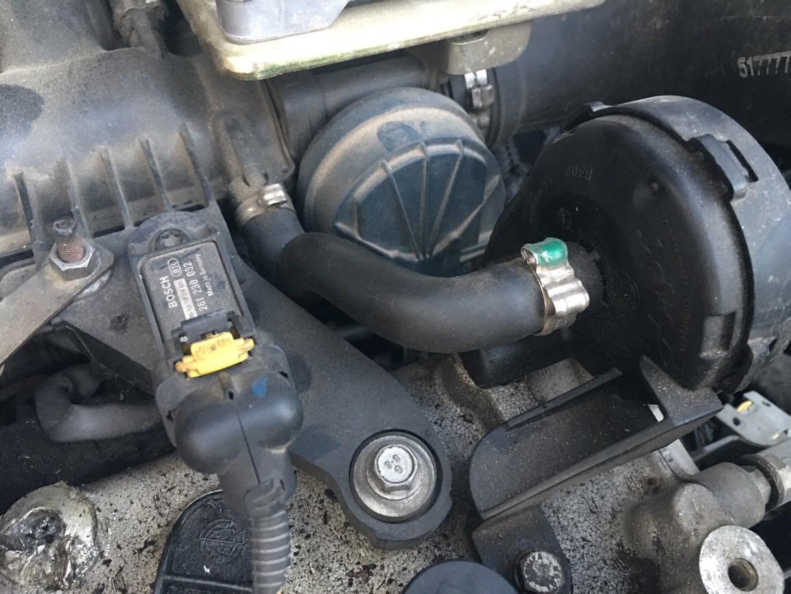

Re: Motor 1,4 16V (dotazy, rady, závady,...)
mas tam lpg? pozeral si cez diagnostiku map senzor ci ukazuje spravnu teplotu?skontroluj si tuto hadicku vid priloha mne osobne praskla pozdlz a tahalo tade falosny vzduch... a nasledne s tym spojene problemy, potom skontroluj si tesnost vyfuku a lambda sondy ci ukazuju dobre cez diag. zatial toto
Příspěvek od Macek »
tak hadička je ok a diagnostika mě momentálně zlobí tak to budu muset někam zavést. Každopádně díky za tipy :)
Příspěvek od JOSKAA »
1nekros1 píše: stř zář 19, 2018 22:32 mas tam lpg? pozeral si cez diagnostiku map senzor ci ukazuje spravnu teplotu?skontroluj si tuto hadicku vid priloha mne osobne praskla pozdlz a tahalo tade falosny vzduch... a nasledne s tym spojene problemy, potom skontroluj si tesnost vyfuku a lambda sondy ci ukazuju dobre cez diag. zatial toto
Nemá někdo objednací číslo hadičky a nebo kde se dá sehnat. Dík
