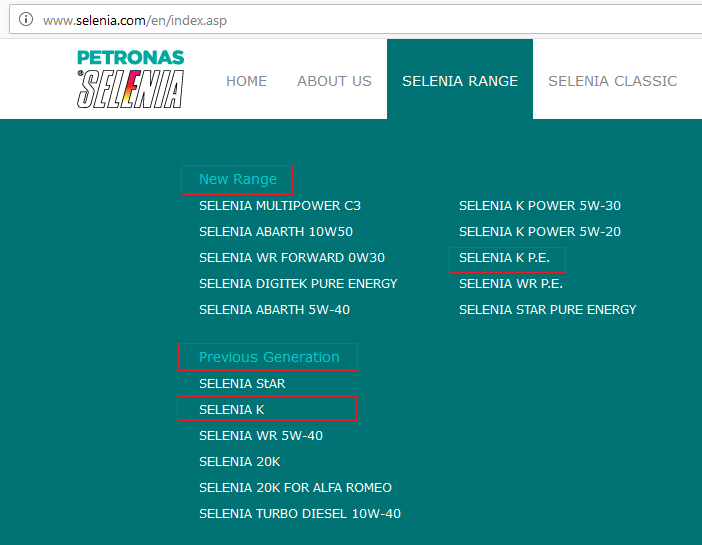

No do GP mi od 2008 do 2013, kdy jsem ho měl, lili normální Selenii K a tak to bylo i v návodu k použití. Proč je nyní pro všechny motory celkem zbytečně předepisována Selenia K P.E.? Protože se původní Selenia K asi opravdu přestává vyrábět, na webu výrobce je pod "previous generation". Přičemž Selenia K je ACEA A3/B3
