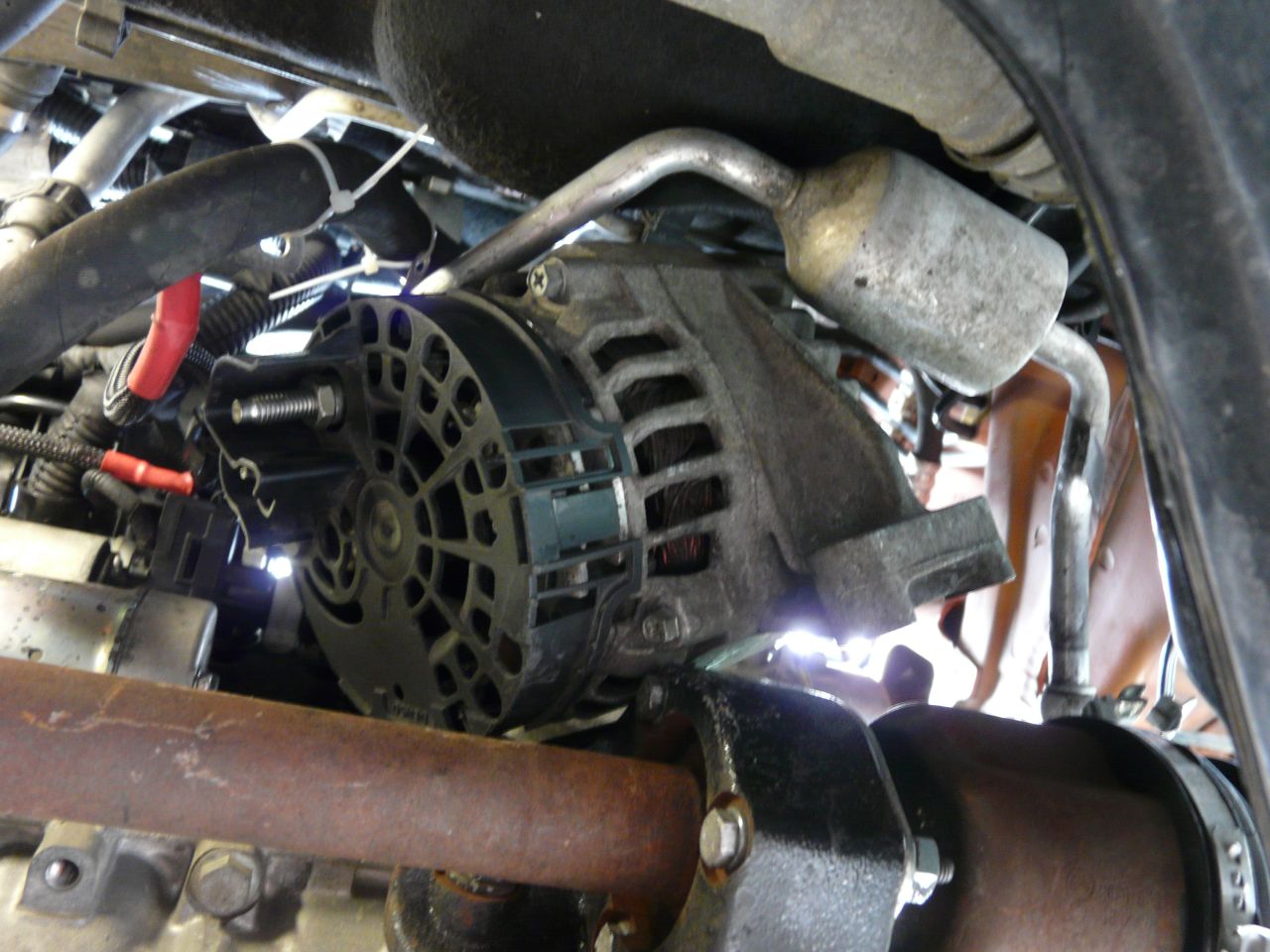

Dneska jsem se konečně podíval na alternátor, vzhledem k tomu, že všechny benzíny to mají stejně by se to mohlo hodit i někomu jinému. Jak jsem tu psal, horní šroub mezi klimou a alternátorem je porod. Udolal jsem ho 13mm + 1/4 ráčnou a 10cm nástavcem, tím se tam dá dostat, ale stejně problém to povolit, není tam místo. Další problém je dostat alternátor ven, mám pod nim nataženou trubku klimatizace která tam dost překáží a musel jsem ji ohnout. A alternátor sám je těžké zklamání, absolutně nerozebiratlná věc, diody jsou natvrdo svařené! (nabodované) na dráty z alternátoru, nic tam nejde proměřit. Samotný regulátor je jeden brouk bez označení.
Pro majitele tjetu mam jen postřeh, že by tam měl pasovat alternátor z obyč 1,4 který má sice jen 105A, ale je o litr levnější. Asi není důvod aby těch 105A nestačilo.
Mam taky načnuté ložisko a nevím kde, po dnešní inspekci alternátoru to vypadá na klimu, ložiska vypadaly ok :(
Tudyma jsem ho vyrval
Re: Alternátor a vše kolem něj
Když vykucháš poloosu a domek, tak alt půjde ven v pohodě :D Na Barchettě to taky jinak nešlo.
