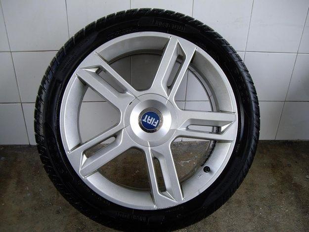

Dotaz: Dostanu na sve GP kola z Fiatu Stilo? Mely by mit roztec 4x98 a GP ma 4x100, nicmene jsem videl nejaky fotky, kde byly na PUntu kola ze stila, viz. nize. Takze se teda ptam, zda-li jsou nutne nejake upravy, pripadne jake? Moc diky...
Grande Punto sport 1.9 JTD 96Kw
Re: Rozměry kol
Existují na to šrouby. Ale tomu moc nevěřím.
To žluté GP je z Jižní Ameriky a to má řadu odlišností od evropského modelu, možná že má i fiaťáckou rozteč 4x98.
Re: Rozměry kol
Su podlozky na zmenu roztece. Inak da sa to tam nasrobovat nasilu ale osobne by som to nerobil.
Re: Rozměry kol
Ty šrouby mám a klíďo prodám.Jsou uplně nový.A nemusíš se na takto přišroubovaných kolech bát jezdit.Jsou to šrouby jako každý jiný,akorát jsou trochu upravený,aby se dala změnit ta rozteč.Mám je z německa v origo krabce.
