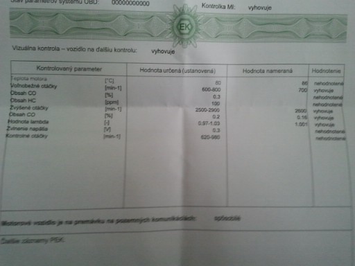

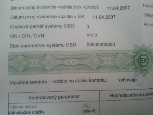

ahoj bol som objednaný po 6.rokoch na emisnej + STK (druha moja kontrola) mám vyhovuje ,no keby sa hodnotilo CO na voľnobeh neprejdem ! ani u nich žiadne chyby mi nenašlo po pripojení cez tu ich diagnostiku
viď foto, výsledky emisia
ešte k štartu prvému dnes:
skúsil som v polohe 1. zošliapnuť pl.pedál potom štart .žiadny zázrak ako včera z práce chytil na tretí krát a to je už tretí den na chl rovnaké že na tretí pokus
1. pokus zdoche hned do 5.sec.
2. pokus motor ide viac ako10. sec. už radím rýchlosť a skape
3. pokus motor ide dobre ,ďalšie štarty cez deň na prvý krát až na tu zvýšenú spotrebu

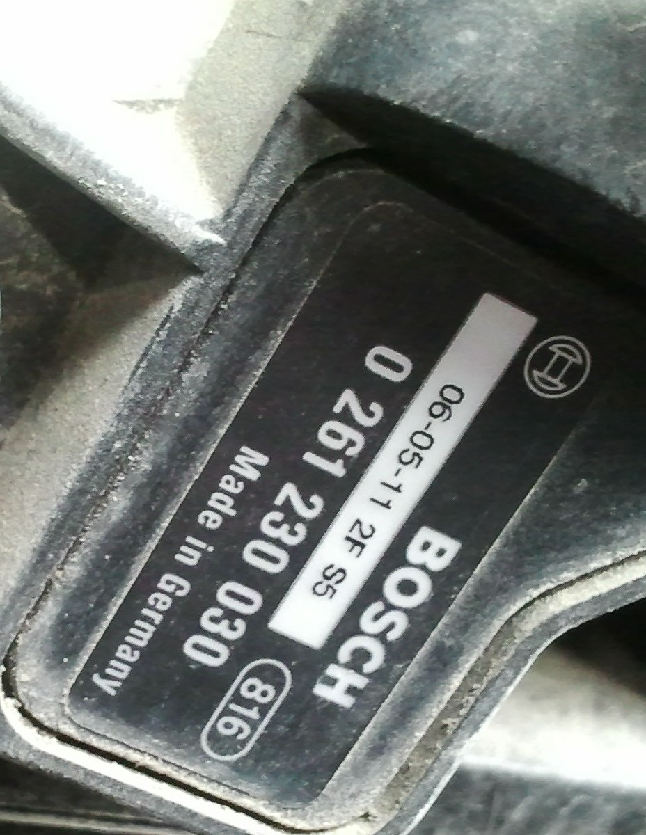

ahoj, konkrétne som z HC ,ale do TT by som dobehol, máš svoju diagnostiku ? to je super,s tým tvojim čidlom bude to poznať, lebo ja ked naštartujem už dalšie štarty na prvý krát to by musel ten moj tvrdohlavý talian stáť 12 hod :lol: ,dnes idem na nočnú a skusime ten odpor aspon zmerať. a to čidlo by bolo fajn keby si mi to objedal už si tam niečo kupoval ? foto toho čidla musí orezávať skrz malú velkosť suboru čo sa da pridať
