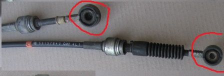

Ahoj, jsem bejvaly člen GP forum... Grande punto jsem cca před rokem prodal a koupil si Lancii Delta v 1.4 t-jet 88kw.
Už když jsem auto kupoval pohybovala se řadící páka . Teď bych to chtěl nějak vyřešit.
Jedná se o to že při zařazeném 1.st. při sešlápnutí plynu se hýbe páka cca 1cm dozadu, když plyn pustím 1cm dopředu.
Děla to pouze na 1.st. a 5.st. na tu 5ku to už není tak hrozný.Jiný kvalty jsou v pohodě.
VIZ. obrázek - je to lanovod z jineho auto, jen aby každy věděl o co se jedná.
Zjistil jsem že lanovod co pohybuje pákou dopřed-dozadu má v tom uložení na převodovce vůli. V tom plastovym kloubu co je přidělanej k převodovce. (Nevim jak to sundat vypadá to jen naražený na kuličce)
Bohužel se mi nedaří nikde se podívat na podobny řešeni tahel, abych to okouknul, vůbec nevim jestli tam není nějaká vůle od výroby, kvůli vibracím.
Další varianta silenblok motoru asi spodní (zadní) . Celou dobu pozoruji při neutralu mírné vibrace je vidět, že se minimalně klepe venkovní zrcátko a když si dam ruku na loketku, tak je to citít, při jízdě už to je v pohodě.
Bohužel neměl jsem možnost sedět v jinem Bravu nebo Deltě v T-jetu abych to porovnal.
Děkuju za každou radu. Kdyby napsal někdo kdo ma T-jet jestli tam ta vůle je nebo ne, bylo by to super.

Lanovod nema mat ziadnu volu.
Volu v pake vsak moze sposobovat aj ulozenie silentblokov paky prevodovky. Najma ak predchadzajuci majitel s nou prasacky zaobchadzal.
V mojom pripade bol lanovod celkom lacny, stal asi 25Eur (jeden je kratsi a lacnejsi, jeden dlhsi a drahsi asi 5eur).
Ci je vadny spodny silentblok motora (motor-prevodovka) zistis pri vypinani motora. Pokial sa otrasie ako mokry pes, je nacase ho vymenit. Vypinanie ma byt hladke, ma to vplyv aj na tras pri nizkych otackach. Pokial sa pri vypinani netrasie, bude to horny lavy alebo pravy silentblok.
