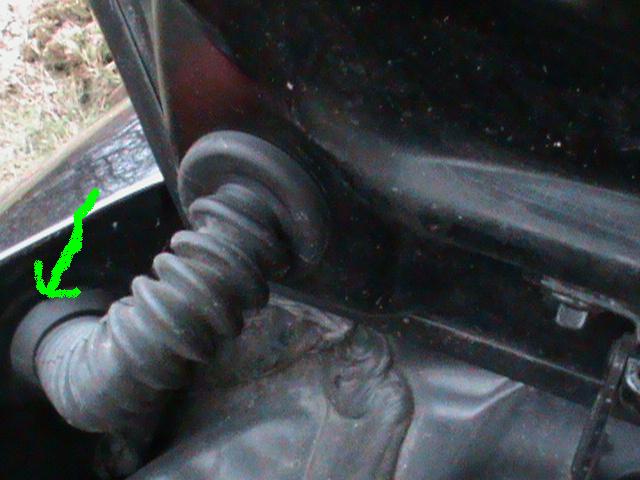

Re: Ostrikovace
Tahle guma když se vytáhne z kastle,tak hned cca 1 cm je ta spojka
ostřikovač 002.jpg (52.96 KiB) Zobrazeno 11901 x

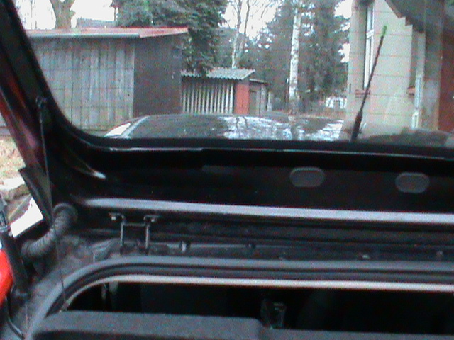

Re: Ostrikovace
Asi v těhle místech
ostřikovač 006.jpg (46.25 KiB) Zobrazeno 11901 x

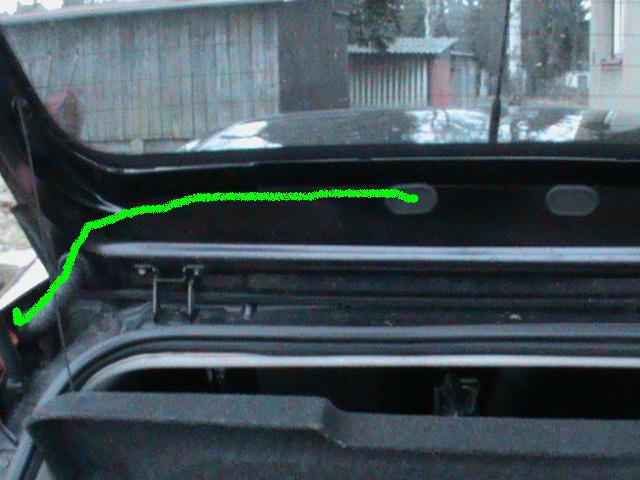

Re: Ostrikovace
A tady je celé vedení.Vyndal jsem 3 brzdový světlo a gumovej můstek kterej vede z kastle do dveří.Kleštičkami jsem si povytáhl tu spojku nasadil na ni hadičku a pak teprve jsem protahoval a protahoval.Než jsem vše zompletoval,tak jsem to odskoušel.Nesad bych se dočkal toho že se v tom budu hrabat znova.
ostřikovač 005.jpg (57.25 KiB) Zobrazeno 11900 x

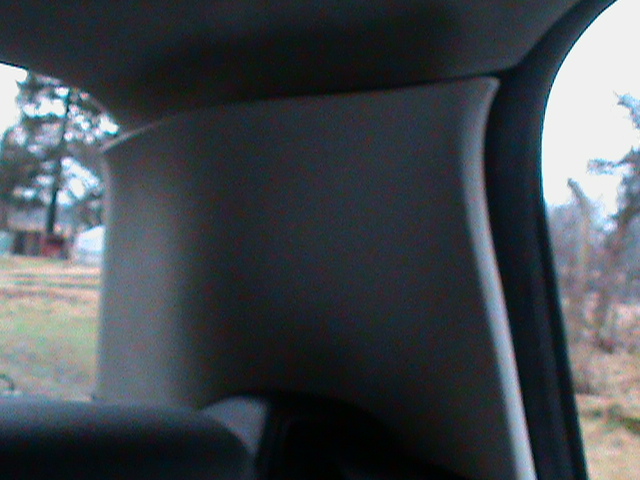

Re: Ostrikovace
Příspěvek od zokot »
Ten plast z C sloupku se oddělá jak? Abych něco neulomil.
Fiat GP 1.9 (2006)
Re: Ostrikovace
Normálně je tam nacvakaný na bílých "špuntech". Odchlípni , zastrč prsty a cukej
Re: Ostrikovace
demontáž je snadná, zpětná montáž byla horší, ale s trochou rozumu a citu to nasadíš zpět. Já za tím plastem přeřezal starou hadičku a odtama natáhl novou k zadnímu ostřikovači (silikonovou).
