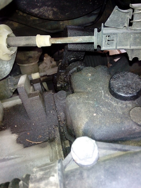

Serus.Pani mam otazocku.Na prevodovke z vrchneho pohladu je hydraulicke ovladanie spojky.Celkom mi tam unika kvapalina.Len neviem ci cez valec alebo cez ten "odvzdusnovak" ci co to je.Mate s tym niekto nejaku skusenost? Ci je tam gufero zle alebo nieco ine? Foto prikladam.

To co je na fotce není hydraulika spojky, ale vahadlo lanového ovládání kulisy řazení. To mastné je převodový olej, uniká v místě gufera toho vahadlo (na fotce "zobák" za lanem). Trochu to rosí i odvdušněním převodovky - černé kolečko na vpravo na fotce. Takže klid, žádná kapalina neuniká :-)

presne ako jarous hovori a inak docela dost oleja tade mizne mne tak za rok (30000KM)cca 0,7 litra a to v prevodovke je len tusim 1,5litra takze bacha na to!

ááále...sedmička oleje přes to horí gufero? mám to tam podobně mastné a při výměně po 6 letech nechyběla ani decka. Jestli ti uteklo tolik, tak to vychcalo přes gufero polosy.

no za rok mi tolko vytecie. cele to tam je ogrcane od oleja a poloosy som uz menil za cervene gufera.tak kade inakade by to tieklo? cez spojku to netecie tiez. ja si myslim ze ta guma je uplne v prdely.uz ako keby tam nebola.
