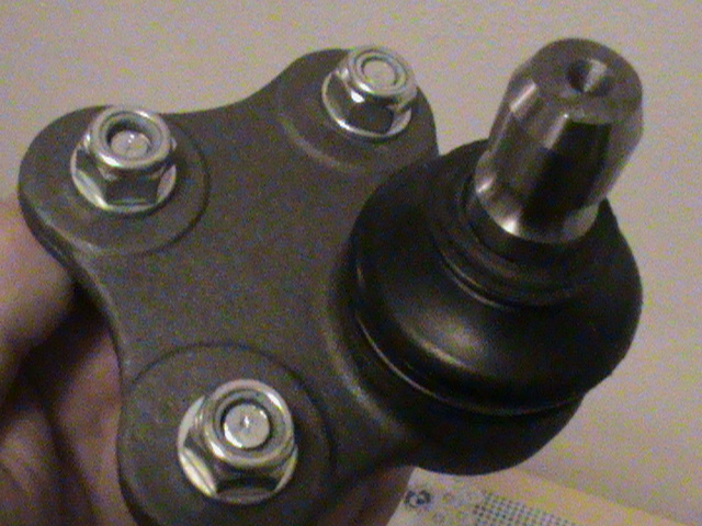

Tak mě také potkala výměna spodních čepů na ramenech.Koupil jsem jen čepy,měnit ramena se mi zdá zbytečný .Cena za kus 582kč.Tak se do toho hned dám.

Ahoj, já osobně bych to řešil výměnou celého ramene. Jseš si naprosto jistý,že máš v naprostém pořádku oba silenbloky na předním ramenu? Pokud ano,tak stačí pouze výměna spodního čepu který máš zakoupený. Počítej s tím,že budeš muset přední rameno demontovat z vozu. Mám pocit,že originál čepy jsou v ramenu nanýtované,proto je budeš muset odvrtat nebo odbrousit flexou. V některých případech je zapotřebí k výlisování těchto nýtů i lis. Zpětná montáž není tak obtížná,protože druhovýroba používá jako spojovací materiál na uchycení spodního čepu ramene šrouby. Samotný spodní čep umím sehnat o firmy Moog za 378-Kč vč. Dph, celé kompletní rameno od firmy Moog 1640-Kč vč. Dph. Samozřejmostí celé opravy je nutná geometrie přední nápravy!

silenbloky jsou OK.Jasně že bych to koupil celý.V létě mi moje drahá polovička vymetla nějakou díru a trochu ohla límec na hliníku ale ostatni bylo v pohodě.(vše jsem nechal zkontrolovat v servisu)Až teď se začal na té pravé straně ozívat čep,tak to radši zavčasu vyměním (obě strany)a hned na sbíhavost.V květnu jdu na STK a tak ať je to v pořádku.

Tak jsem se konečně dostal k těm čepům. Včera jedna strana ,dnes druhá.Práce každý den cca 2 hoďky.A vše na čem se začal ukazovat rez,pečlivě ošetřeno.Všechny matky navazelínovaný.Ještě tu sbíhavost a mažu na STK.
