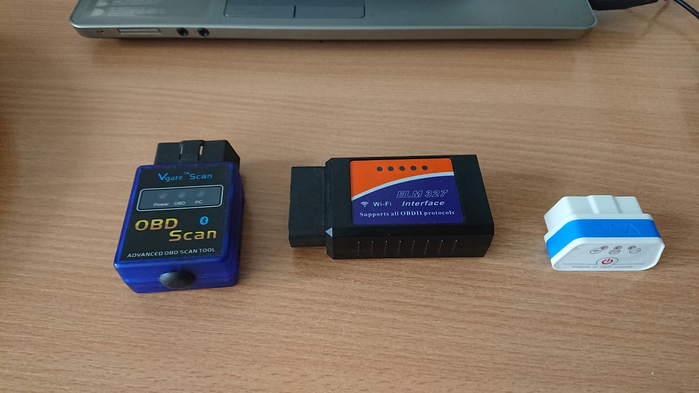

Pozdravujemm Vás,
mam doma tieto tri OBD2 adaptery WIFI a Bluetooth, tiež ich treba upravit aby spravne fungovali vo Fiate? a s MultiEcuScanom
mate s nimi už skusenosť s upravami? demontaž rezistora atd...
jeden je klasicky ELM 327 a tie druhe su Vgate
najviac info je tu, ale sa ešte z toho neviem vysomarit
http://forum.multiecuscan.net/viewtopic.php?f=5&t=1493

Re: Diagnostika
Ta úprava se týká jen připojování na CAN, jinak by to mělo být jedno. Změř ohmmetrem pin 6 a 14, když si dáš diagnostiku před sebe tak je to spodní a horní pin 3. zleva nebo 3. zprava, záleží na orientaci. Pokud na jednom z páru naměříš 120ohm tak tě čeká rozebírání a měření jednotlivých odporů dokud ho nenajdeš, pak ho odpájíš a vyřešeno. V opačném případě by neměly být vůbec propojený a odpor tedy nekonečný a je to v takovém případě v pořádku a neměl by být problém.
