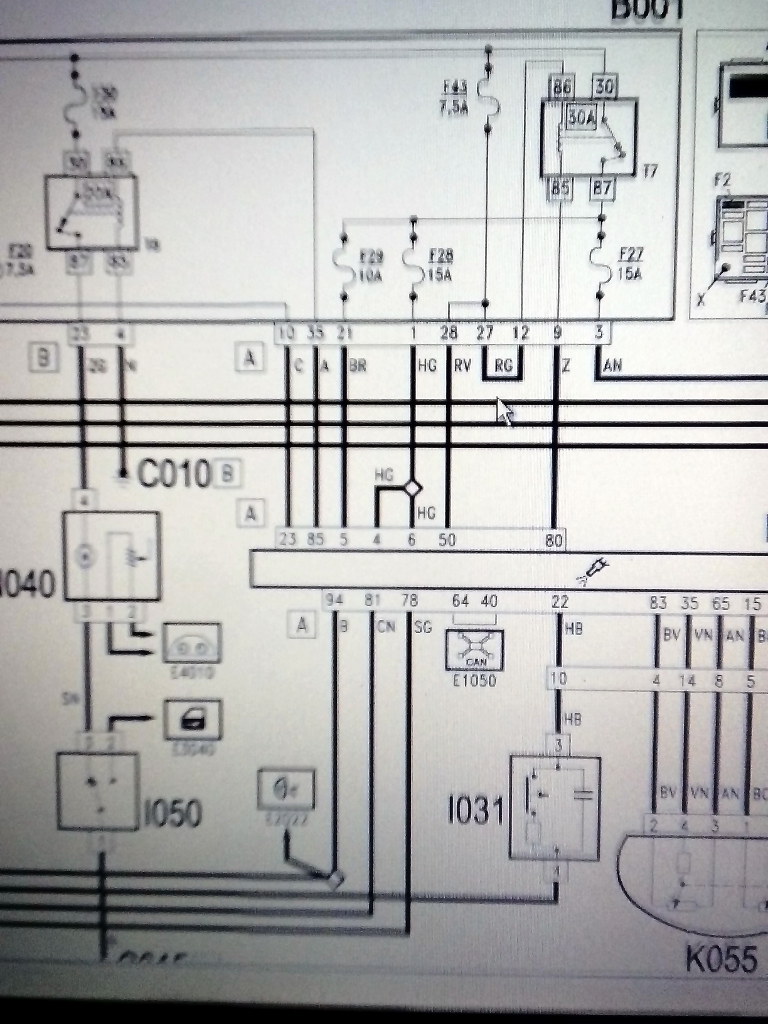

Ahojte, mam v aute skriatka.
Vypnem motor, otvorim kapotu a tam si veselo cvaka relatko v poistkovej skrinke. Rele T7 - hlavne rele RJ.
Alebo ak necvaka rele, cinka taky zvuk vlavo od motora, ze motor je pripraveny na start. Ak mam zaradenu spiatocku, ozvu sa pri vypnutom aute parkovacie senzory. Rele T7 teraz odpajam, ak idem od auta na viac ako pol dna, lebo po 1 celom dni uz ledva nastartuje - vybija bateriu.
Zistil som aj, co robi nahle poklesy napatia v sieti - zapina sa hlavny ventilator chladenia. Aj ked je motor len prave po starte a vonku je 0°. Tusim skriatok zapina aj klimu, lebo ma tazke rozjazdy z krizovatky - ako so zapnutou klimou.
Rovnako semtam sa stane, ze spadne rucicka teploty motora a po chvili znova vyskoci, kde bola.
Vcera poobede som uz ani klasicky nenastartoval, iba cez moju fintu - odpojit bateriu, zapnut kluc na MAR a pripojit bateriu. Blby sposob, ale auto takto nastartuje.
Ma dakto predstavu, co to moze byt?
Vypis chyb RJ je obsiahly, lebo som sa pripojil na RJ aj bez otocenia klucika v zapalovani
to preto, ze je proste nejakym sposobom RJ zapnuta. Inak CANbus chyby neukazuje, ani imobilizer.
