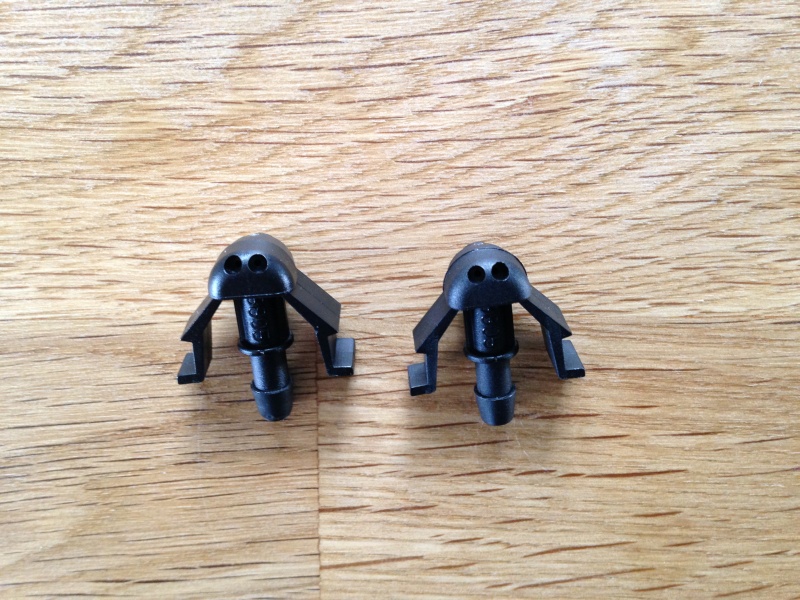

Když jsem dneska náhodou hledal něco jiného, tak vidím, že fiat už konečně změnil ostřikovače :shock:
V ePeru jsou to náhrady takto
Kód: Vybrat vše
51759137 	POSTŘIKOVAČ SN 	-> 51927098
51701428 	POSTŘIKOVAČ DS	-> 51927099
Ale kde sehnat ty náhrady, to jsem nenašel :( Krom dílu u fiatu mi to všude vyhodí kompatibilitu s oběma díly a vypadají samozřejmě jako ty staré. Tady nové (obrázek z fiatforum.uk):
