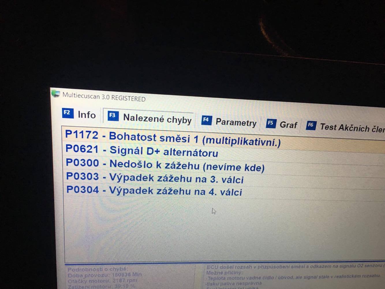

Nyní mi borec dělal rozvody a je to pořád stejné, ale ještě se přidalo to, že motor po nastartování napíše check engine a svítí porucha motoru. Nebo blíká porucha motoru. Svítí to pak celou jízdu. Když zastavím a motor je zahřáty a znovu nastartuju, tak se to už většinou nerozsvítí, ale za studena vždycky. Video venkovní teplota 12°C: https://www.youtube.com/watch?v=5c0IWaa8XKI (to complete si nevšímejte, aktualizoval jsem blue and me :D) + dokonce než se to zahřálo tak to i ztratilo výkon jak kdyby to jelo na tři válce + cítím po startu více benzínu bohatá směs.
Borec co mi dělal rozvody to hodil na diagnostiku: http://www.imgup.cz/image/L4wS A rozhodl se vyměnit čidlo tlaku sacího potrubí a všechny čtyři cívky + ještě tam dal aditivum na čištění ventilů nebo co. Výkon se asi zlepšil, ale připadá mi, že to auto je trošku líne v nižších otáčkách plyn reaguje spíše až na konci (ale to může být jen pocit). Jinak to tahá dobře prý, to zkoušel a na dvojku vytáhl 100 km/h. Takže stále zůstává problém s mírným cukáním na volnoběh a ta blikající nebo svítící kontrolka motoru po studenem startu.
Tento týden chce vyměnit lambda sondu, ale napsal mi něco ve stylu, že to je nejspíše špatná řídící jednotka.
Co si o tom myslíte? Přemýšlím, jestli to je tou řídící jednotkou, když to před rozvody nedělalo. Mohl je nějak zdupat?
Díky snad někdo pomůže :/.

Ahoj, tvuj hlavni problem asi bude, ze jsi se dostal do sparu menice dilu a ne k opravari aut. Z nejakeho duvodu se te rozjizdi adaptace na benzin, chtelo by to zjistit, jak auto startuje s resetnutyma adaptacema a podle toho jit dal a hledat proc se rozjizdi (zkouknout hodnoty cidel na diagnostice, podivat se zda neni vacum leak, atd). Proste udelat diagnostiku, jak elektrickou, tak mechanickou typu kompresni test. Nemyslim, ze je sance to vyresit na dalku, navic tomu sam zjevne nerozumis.
Blikajici kontrolka pouze indikuje missfire, je to varovani ve smyslu ze muzes znicit katalyzator. A ano, pokud byl borec opravdu levej, mohl podelat i rozvody - delal uz predtim fiaty?
Na druhou stranu, pokud vymeni dostatecne mnozstvi dilu, roste sance ze poruchu odstrani, takze to casem bude mit i happy end, jen to bude drahe :)

8V a 16V by melo mit uplne stejne rozvody, pokud si tam udelas znacky, neni mozny to udelat blbe, pripravky nejsou potreba. Proto jsem rikal, ze je extra umeni to udelat spatne... je divny, ze se to po rozvodech tak zhorsilo. Na turbu je kontrola rozvodu hodne jednoducha, vyndat svicky a odsroubovat jednu zatku v hlave (pisty se daji na strih a v te zatce 'licuje' vrub na vacce). V atmosfere to nejspis bude uplne stejny, chce to juknout na postup, cca pul hodina prace. Urcite bych zacal touhle kontrlou a kompresnim testem, nez zacnes kupovat lambda sondy nebo dokonce nove ECU. Zapremyslej nad origo fiat servisem.

Tak byla to úplná hovadina. Mechanik dotáhl všechny důležité konektory apod. Vyčistil zaoxidované kontakty na důležitých místech a říkal, že u ECU byla trochu vlhkost. Nyní punto jede jak nové :D.
