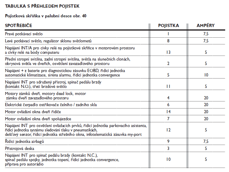

Otázka č.1: Hledal jsem konkrétní pojistku a zjistil jsem, že mé pořadí/resp. hodnota pojistek je úplně jiná než je uvedeno v manuálu.
Mám k dispozici novější verzi manuálu nebo v Itálii/Německu špatně napíchaly pojistky a vy je máte jinak?
Pozn. žlutá pojistka 20A, modrá 15A - zbytek je čitelné
