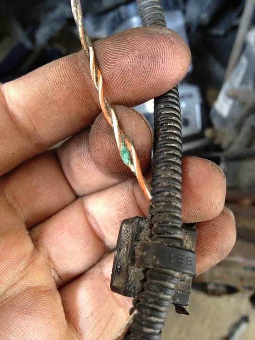

Jestli vám přestane fungovat ABS, tak nezoufejte. Je to jen načnutý drátek v podběhu :( Diagnostika mi ukázala chybu čidla pravého kola, tak jsem ho vyměnil a po pár kilometrech se znovu objevila.Tak jsem se dnes do toho pustil a našel jeden drát napůl přerušený. Tak jsem zaletoval, zaizoloval a po zapnutí klíčku už nesvítí kontrolka.Je zajímavý, na fotce od inekrose je přesné místo kde jsem to měl prodřené i já :shock: Potom už jsem mohl smazat chybu :)
Re: ABS
ked si to kuknes blyzsie tak je tam skrabnuta izolacia od niecoho od vyrobi po celej dlzke a tym padom potom sol na ceste spapa med a je to :-)
Re: ABS
Tohle znám z autobusů, tyhle husí krky to je největší problém.
Pokud je kabeláš v místě kde se to chvěje tak ten husí krk to pěkně proklepe.
Potom stačí trochu slaný mlhoviny a je hotovo.
