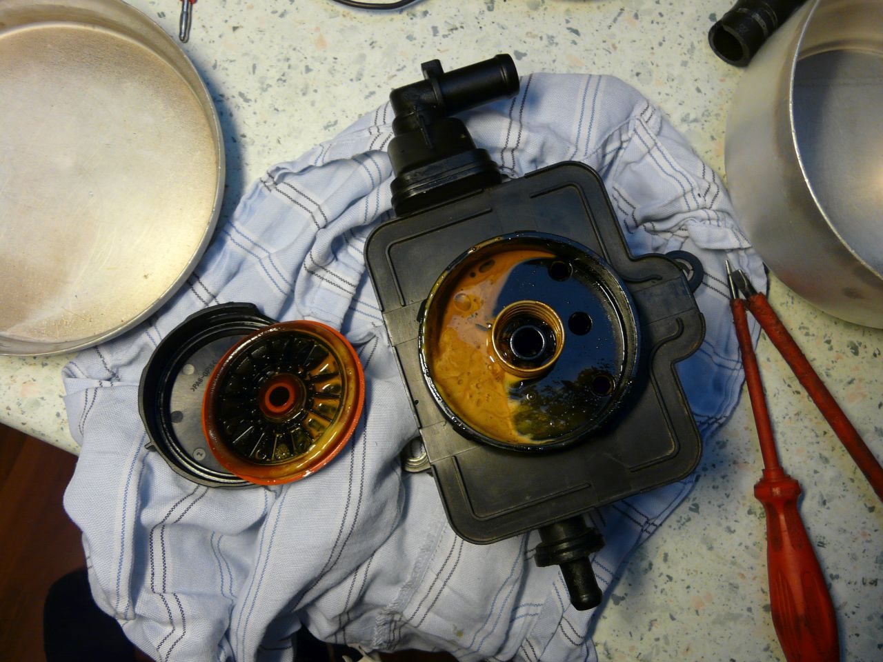

Klidne se tu budu hadat do krve, protoze to co bylo v separatoru bylo tohle (vcetne toho ze to neslo za zadnou cenu rozpustit (horkou) vodou)
https://cs.wikipedia.org/wiki/Paraf%C3%ADn
Filtr plyne faze nezachyti nic, protoze tim pardafin proste protece, jeho normalni cesta je, ze shori v motoru. Ma vysokou teplotu varu, takze to ze se pri kompresi odpari a pak kondenzuje na studenych stenach valcu me vubec neprijde jako scifi. Stejne tak searator je prvni studene misto kam se z oleje muze odstat, takze ma dobrej duvod se tam srazet.
Naopak bych ho necekal v olejovem filtru a podobne, vsude tam jsou moc vysoke teploty a bude tam rozpustenej / kapalnej. Menit pri LPG olej casteji asi neni opravdu uplne spatnej napad....
edit: to zluty blato bylo jen v separatoru, nenasel jsem to nikde jinde, vicko oleje krasne cisty / suchy... jak rikam, jezdim dlouhy trasy, nikdy se me slem v oleji nedelal. Max 15000 na jeden olej a ted to jeste budu zkracovat na 10, protoze me ten separator dostal.
Re: Motorový olej
Hádat se tu určitě nemusíme :D Já jen popisuji vlastní zkušenosti jak s 1.4 v atmosféře (GP), tak s 1.4 s turbem (multiair v Giuliettě). Tam mám zcela stejný separátor oleje, jaký je v T-Jet. On je vlastně stejný i motor, jen má navíc MAIR modul. A v separátoru se mi tvoří úplně stejný šlem oleje s vodou jako tobě. A to nemám zplynované auto, denně jezdím dálkové trasy cca 80 km a rozhodně se nadá říct, že by se motor flákal.
A je to přesně jak popisuješ - blbě rozpustný kentus, rozpustný v benzínu (barví do žluta) a jenom v separátoru a trubce jej spojující ze sáním turba. Ono to klidně může být emulze parafínové frakce motorového oleje a vody. Nicméně zdrojem té vody (na emulzi v separátoru viditelné kapky) je vzdušná vlhkost. Za určitých atmosférických podmínek se tvoří víc, jindy míň.

Ja nevim protoze jsem jezdil na E85 a poprve jsem separator rozebral po 150000 km a byl cistej. Zrovna okolo E85 toho lidi v souvislosti s vodou nakecaji hodne :/ A pak stacilo 50000 km na LPG, rezim provozu se vubec nemenil a separator komplet zadelanej a napruchodnej. Plus vnitrni ventily zalepeny a prestaly tesnit, takze falesnej vzduch a problemy s volnobehem :(
Takze ja se spokojim s teorii s parafinama (ktere nejspis budou i v benzinu a naopak v E85 prakticky nebudou, specialne pro E85 se micha lih s nizkovarnyma frakcema benzinu) a tim ze to je z LPG...
Jinak voda v oleji bude spis ze spalin nez ze vzduchu, z kazdeho spaleneho litru benzinu je skoro litr vody a spaliny profukujou pod valce.
Re: Motorový olej

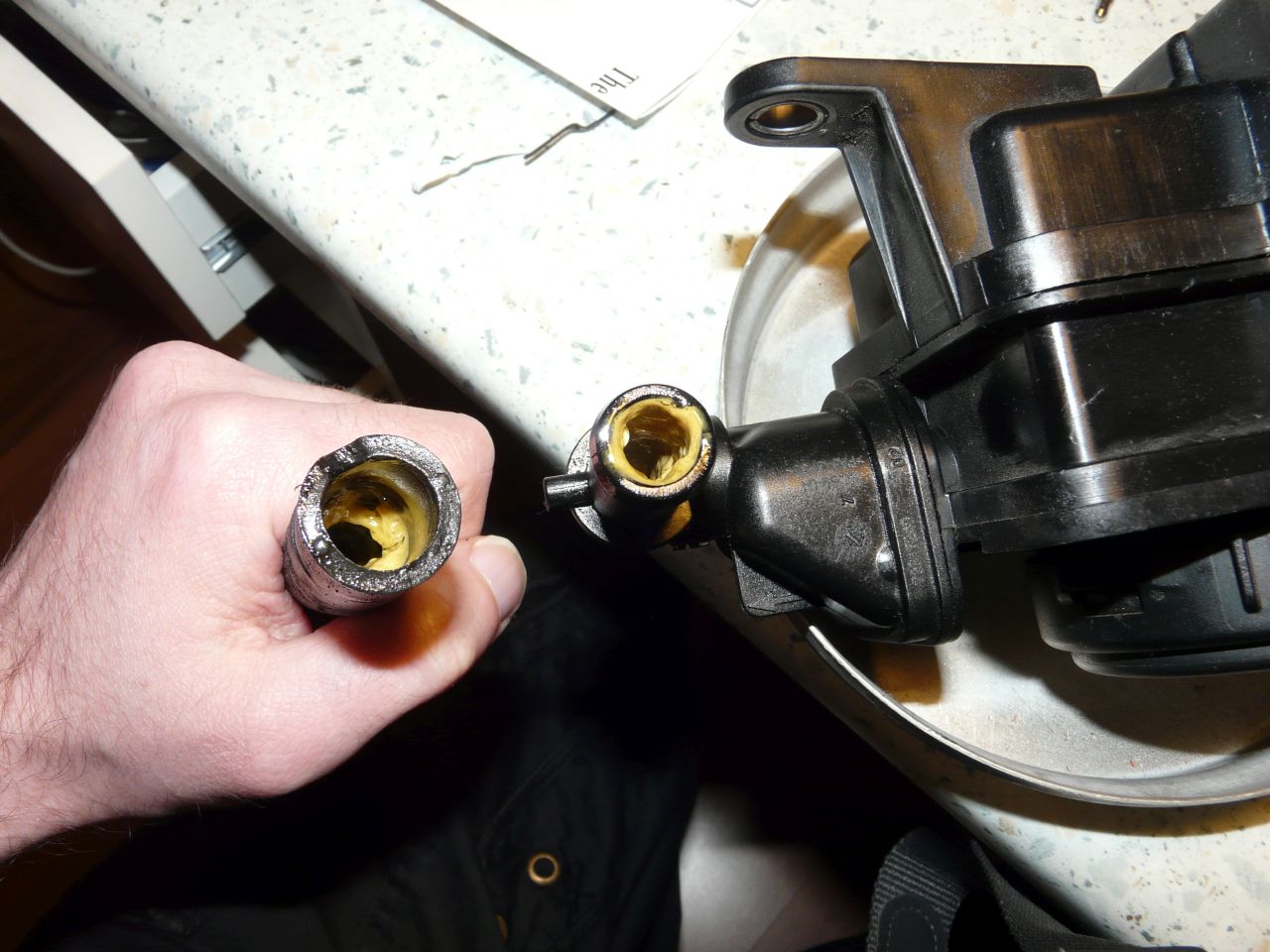

separator po 10000km od posledniho vycisteni :( fakt si myslite, ze tohle udela olej s vodou? To blato to casem uplne ucpe + je to samozrejme plne i uvnit a ucpe to kanalky kteryma ma olej ztekat zpet do motoru. Finalni stav je, ze se ucpe komplet a zacne se tlakovat klikova skrin.
Btw voda s tim asi bude souviset, po tom co jsem dojel a separator vyndal, vytekklo z nej (prekvapive) dost vody. Akorat se me nezda, ze druha slozka je olej.

Klasická emulze voda - olej. Nic víc v tom nehledej.
