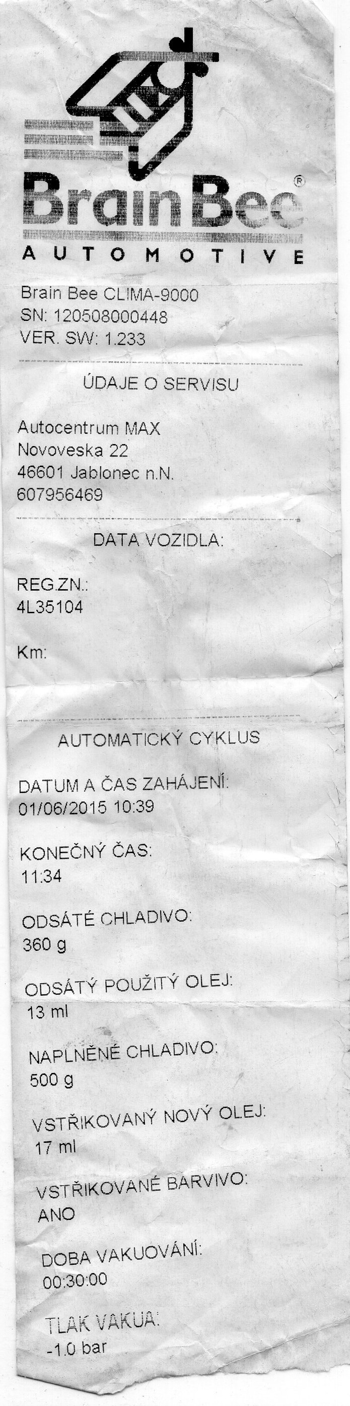

Měsíc zpátky jsem si nechal doplnit klimu, komplet media ven a nahradit novými :) + barvivo kdyby to někde teklo. Trvalo to zhruba 1,5 hodiny :o toho oleje je tam opravdu čurda :)
