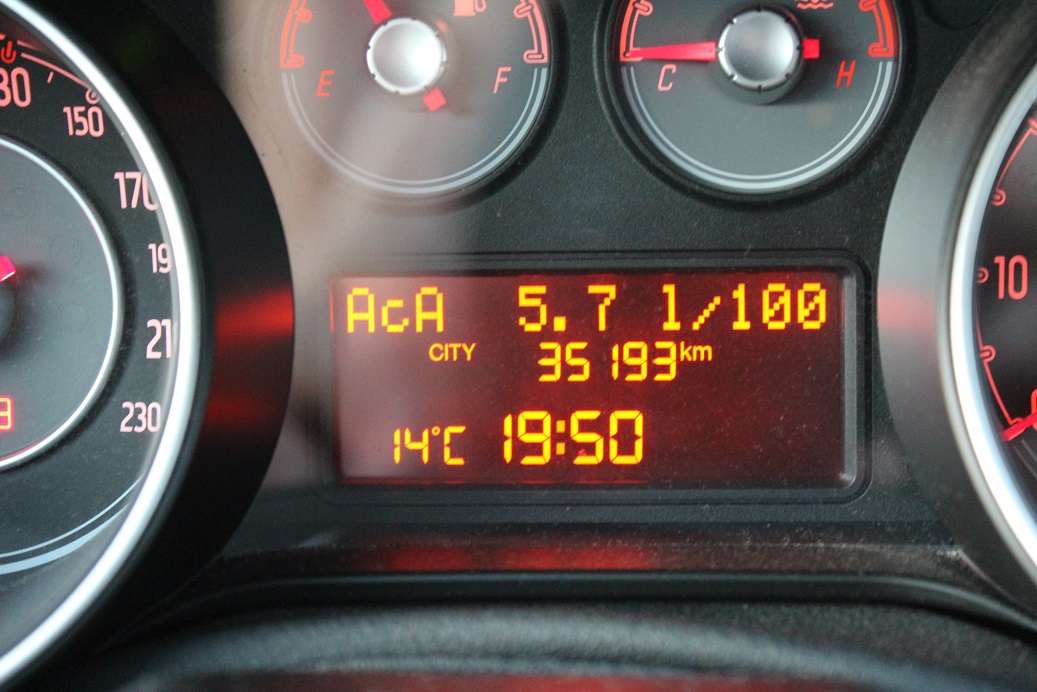

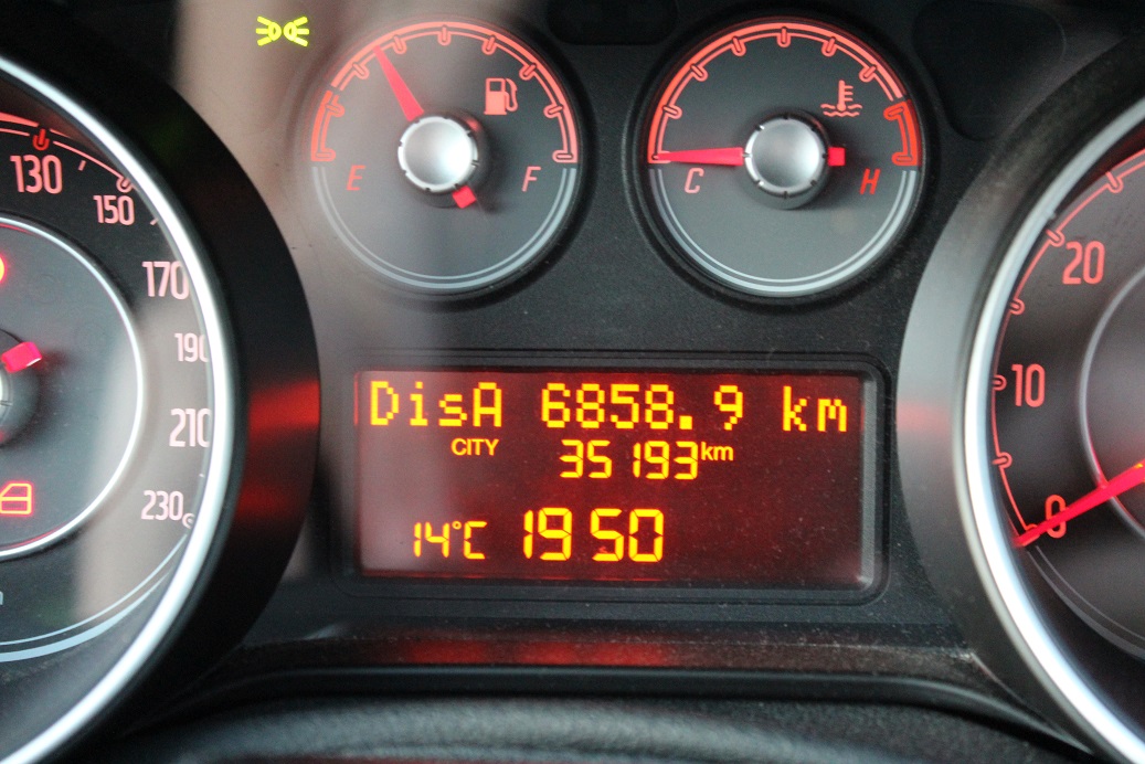

Mám stejný motor.Se zvuky na volnoběh ti neporadím.Ale pokud ho vytočím opravdu zní jako diesel..Takový kovový traktorový zvuk.Neřeším-jede to-spotřeba 5,6 dlouhodobě,olej to nežere.najeto 35000.

Spotřeba 5,6? To jezdíš jen z kopce a do kopce to tlačíš ne?

Mimo téma ale kdo nevěří...

A tady-

No mě palubní počítač hlásí 6,1 ale realita je někde jinde, viz podpis.
