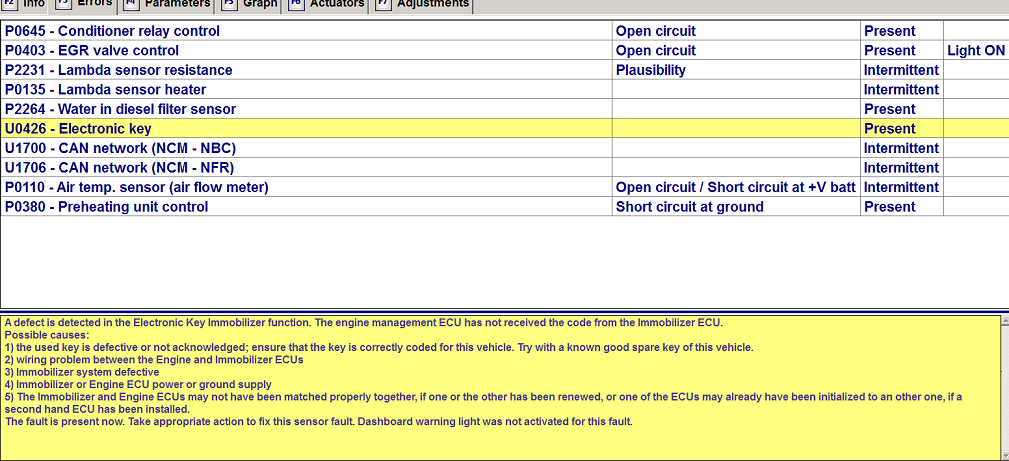

Uplny pruser - nestartuje + kopa chyb v RJ
Ahojte
Tak to z nejakeho dovodu znova nestartuje a vyzera to na najhorsiu zahadu
Znova som prisiel vecer domov a teraz rano uz nenastartoval.
Pri otoceni klucikom sa nespusti ani cerpadlo v nadrzi a hned svieti chyba CODE.
Co je vsak najdivnejsie, motor stale vydava zvuk c-c-c-c-c-c-c (neviem co to konkretne je, lebo neviem lokalizovat zdroj) akoby bol nachystany startovat (prva poloha klucika) aj ked klucik nie je v zapalovani a vsetko je vypnute! Po vybrati rele T7 "Napájení kontroly motoru" to stichne. Rele je mierne teple.
EGR a lambda svieti kedykolvek, to nie je problem. Je tam vsak chyba 2x CAN bus, chyba teploty vzduchu a dalsie.
Water in diesel je tiez nove, zrejme spolocne s ostatnymi chybami.
Netusim co to moze byt, vzhladom na "short circuit" to moze byt nejaky skrat na zem,ale kde, neviem. S motorom som nerobil nic, len minuly vikend cistil sanie na motore nad ventilmi kefkou. V nom vsak nie je co skratnut.
Po vymazani chyb, znova vsetky nabehnu.
- ecu-.png (159.67 KiB) Zobrazeno 6869 x
Re: Uplny pruser - nestartuje + kopa chyb v RJ
Vypadá to, že se odporoučel bodycomp nebo ECU. Načtení CODE jde od spínačky přes BC do ECU. Komunikace NCM-NBC je mezi ECU a Body. Komunikace NCM-NFR je mezi ECU a jednotkou ABS. Zkus ještě druhý klíč k autu, jestli se něco změní.
Ne, ani druhy kluc nefunguje.
Je mozne vyskusat nejaky reset? Bateriu som mal dole na 5min, ale nespravilo to nic.
Najma ma udivuje to, ze auto chce startovat aj napriek tomu, ze nie je kluc v zapalovani. Pritom este vcera vecer ziadne problemy.

Co znamená, že chce startovat i když není klíč v zapalování? Co relé? Zkus poměnit startovací relé za jiné. Co žhavicí elektronika (relé)? Jen mě tak napadlo, že pokud se ti diagnostika spojí s ECU, tak by měla být OK. Připojíš se na body? Jaké tam jsou chyby?
Kolacok
- Příspěvky: 271
- Registrován: stř led 13, 2010 12:58
- Bydliště: Vychod SVK, Michalovce
Re: Startér a startování (dotazy, rady, závady,...)
Na bodycomputer treba nejaky separatny kabel a ten nemam, takze toto zistit neviem. Netusim, kto by v mojom okoli toto mal.
Ze chce startovat znamena, ze niekde z motora pocut zvuk c-c-c-c-c-c-c, ktory robi ked je klucik v zapalovani v polohe MAR. Ak odpojim zem baterie a pripojim naspat, tak navyse asi 5x nieco cvakne, akoby rele niekde v motorom priestore, resp. mozno cuka rele startera, po chvili prestane.
Rele som poprehadzoval, rozdiel ziadny.
Ja vdaka tomu, ze mi svieti aj KEY error neviem nastartovat vobec, lebo je vsetko zablokovane.
Jirka, ano, ta kostra uhniva a od karoserie po prevodovku mam novy kabel, lebo kvoli tomu zdochol starter. Skusim este prekostrit niekde dalej.
Tiez sa mi najviac zda, ze niekde vypadla kostra...ale tam je kablov pol kilometra a toto bude mravcie hladanie.
Nekros, rele myslis ktore? v poistkovej skrinke? lebo tam je celkom sucho. Kym je vonku +5C, problem so shavenim nemam, menej zatial nebolo, kym som tu chybu objavil.
Chytni se spis toho CAN busu:
- zverubna kontrola kostry pomoci kontroly napeti ktere hlasi jednotlive ECU / kontrola vuci napeti na baterce... poud to bude vse +- stejne, kostra to asi nebude.
- zjisti jaky kabelovy svazek ma v sobe CAN bus, je velka sance, ze ve stejnem svazku budou i signaly z cidel ktere te hlasi poruchu
- jdi po svazku a zkontroluj vsechny konektory jak vypadaji vevnitr (voda / rez) + kontrola samotneho svazku zda neni ozranej kunou.
