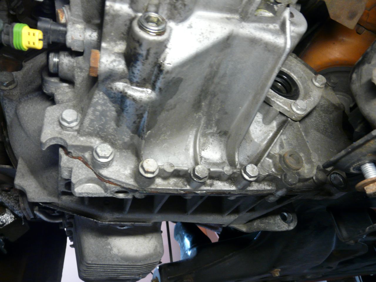

Ahoj, pro pobaveni par fotek z vymeny spojky / setrvaku na tjetu. Staci se drzet postupu v elearnu a nejsou potize. Jedinej problem byl matky na poloosach, moc nesli, ohnul jsem na nich dvoumetrovou vodovodni trubku :/
Prevodovka, ma dva vypousteci srouby, toho druheho u diferencialu jsem si nevsim takze me tam zbyl pulitr stareho oleje :(

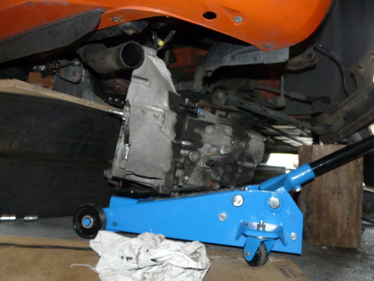

Vyndani prevodovky, motor jsem podlozil prednima gumama a pomoch jsem si heverem. Byla to jednomuzna akce. Ven to slo dobre, neslo me to dat zpatky - finta byla vzit tyc a vyhnout si motor co nejvic dopredu protoze tam prekazi ram napravy.

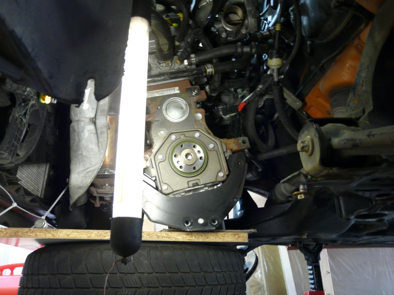

Vsechno venku. Vic fotek nejde do prispevku dat...
