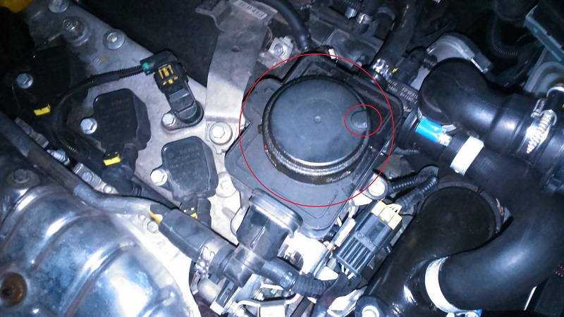

Ahoj omlouvám se ale nevím kam tohle zařadit netuší někdo prosím co je to za nesmysl na fotce je to pod krytem na motor.při volnoběhu mě to z toho začlo syčet a motor v tu chvíli začne napatrně dusit a jak to přestane syčet tak je vše ok netušíte co to je přijde mi to jak nějaký potlak podle hadic.jinak jedná se o motor GP 1.4T 114KW

Ahoj kolego ,to je odlučovač oleje ze vzduchu -oddech motoru , a je připojen zpět do sání před turbem ,pokud se nemýlím ;)
Re: Motor 1,4 16V (dotazy, rady, závady,...)
JJ už jsem koukal, je to jak píšeš.
