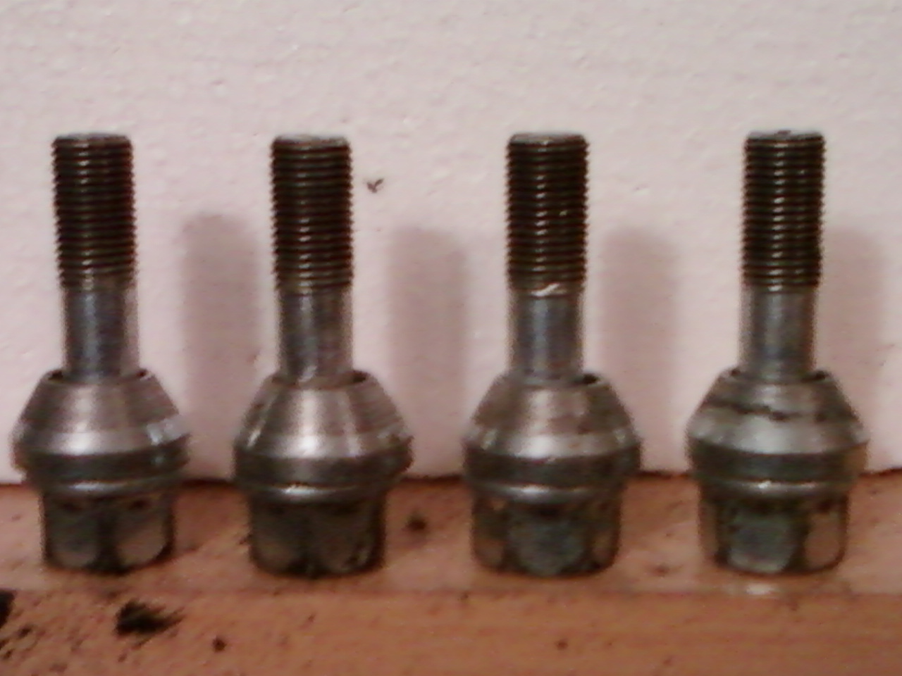

Pujde pokud máš stejný střed-uložení.
Neboj se toho šrou je stejně silný jako normální ,jen má na sobě excentrickou kónusovou podložku ,která je na šroubu nasazená ,aby eliminovala rozteč.
Hlavní je závit a délka šroubu -cca 6 otáček o 360°
Re: Plovouci srouby
Jaks myslel to převrtání kola?To jako že bys převrtal a rozšířil ty původní,a nebo dokonce vyvrtal díry vedle.Ty plovoucí šrouby se vyrábí proto,aby se právě dal řešit tento problém.Mám jedny (3 měsíce používaný)doma a klíďo ti je za slušnou cenu prodám .Nevím co by ti na to převrtání řekli třeba na STK.
