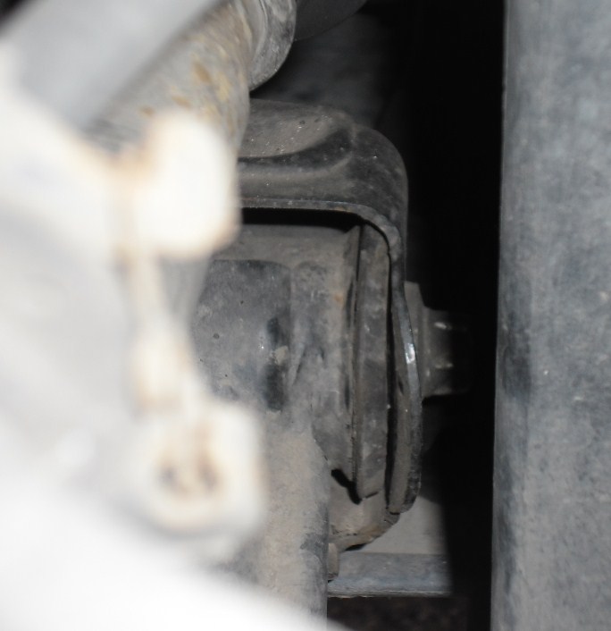

- Spodní rameno ohnutý držák

- Ohnutý držák ramena

Vcelku nepodstatné (pár dobře mířených ran kladivem to opraví). Spíš je jednak zvláštní, jak se toto někomu povedlo (bez požkození ramena), ale hlavně jestli se nehnul celý pomocný rám oproti uchycení v kastli. jen ten ohnutý kus plechu není určitě příčinou toho, že ti ti táhne do strany.
PS: v jakém stavu a kde jsi to auto koupil? To musela být naleštěná bída.

Bylo to bourané věděl jsem to při koupi ale pozval jsem si toho nejmenovaného mechanika a jasně řekl že auto je vpořádku at ho vezmu... tak táhne to mírně do prava s nizkoprofilovkama ,ale když přezuju na zimní je to ok..Jarouš píše:Vcelku nepodstatné (pár dobře mířených ran kladivem to opraví). Spíš je jednak zvláštní, jak se toto někomu povedlo (bez požkození ramena), ale hlavně jestli se nehnul celý pomocný rám oproti uchycení v kastli. jen ten ohnutý kus plechu není určitě příčinou toho, že ti ti táhne do strany.

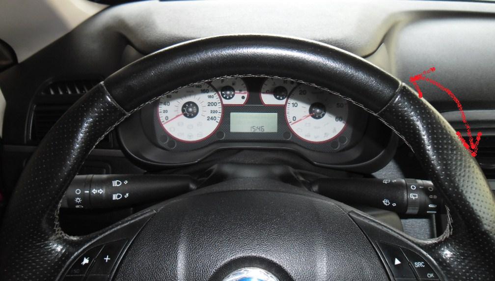

Ale dnes jsem to zkoumal blíž a zdá se mě že volant je mirně do prava a navíc od palubovky je vychýlený ..když řídím tak mám mám pocit jedna ruka delší levá a kratší pravá..foto přikládám. kdyby jen přeci měl pravdu je to velký průser????????

Jestli se nehnul celý pomocný rám oproti uchycení v kastli? Moc me strašíš ale poznají to kluci když se na to mrknou v servisu nebo je to na dlouho?
- Voland se mě zdá mírně šikmo ..pravou ruku mám kratší a levou delší při řízení a táhne to doprava

Tak na pomocném rámu máš chycené celé řízení a jeho přesná poloha vůči kastli je rozhodující pro celou geometrii přední nápravy. Volant s řízením pevně spojený není, je tam teleskopická hřídel kvůli seřizování volantu k/od řidiče. S tím táhnutím do strany je to těžké, znám pár případů, kdy i při správné geometrii dělalo na jedněch gumách a na jiných zase ne. Takže pokud ti zimáky netahaj nikam a geometrie jde seřídit, tak to neřeš.

Pneumatiky se mi nesjiždí vůbec je mě to divné. Ale když točím do leva cítím menší odpor do prava je to v klidu..A když jsem se na toto zaměřil zjistil jsem že mám i voland vychýlený s osou..Jarouš píše:Tak na pomocném rámu máš chycené celé řízení a jeho přesná poloha vůči kastli je rozhodující pro celou geometrii přední nápravy. Volant s řízením pevně spojený není, je tam teleskopická hřídel kvůli seřizování volantu k/od řidiče. S tím táhnutím do strany je to těžké, znám pár případů, kdy i při správné geometrii dělalo na jedněch gumách a na jiných zase ne. Takže pokud ti zimáky netahaj nikam a geometrie jde seřídit, tak to neřeš.

Volant mimo osu je příčinou špatně udělané geometrie (volant má na hřídeli řízení jen jednu polohu, je tam vyseknutý zub). Prostě ten, co to seřizoval, nerozdělil naměřený rozdíl (oproti předepsané míře) mezi obě kola a šrouboval to jen na jedné straně (nebo na jedné straně víc). Tím je geometrie sice v pořádku, ale v rovném směru je nakřivo volant.
