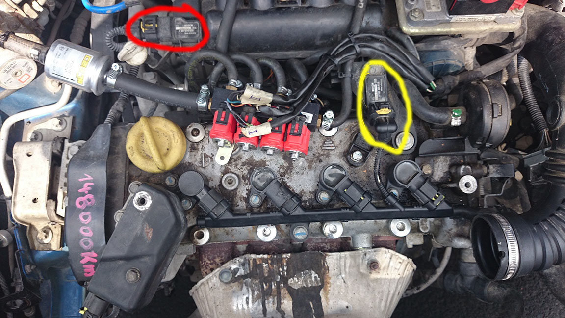

Ahoj fandové GP, potřeboval bych od vás poradit. Mám problém se startováním za studena. Auto se začne třást, otáčky kolísají mezi 1200-1400. Po cca 10 až 20 vteřinách se rozsvítí žlutě symbol motoru na palubce. Jakmile se motor zahřeje a znovu nastartuje už se netřese a po projetí a cca 4 nastartování žlutý symbol motoru z palubovky zmizí. Přikládám to k problému s MAP senzorem. Svíčky jsem měnil.
Potřebuji poradit kde ten map senzor najdu, mám motor 1.4/16v/70kw + LPG.
Ten žlutě vyznačený jsem odpojil a zkusil nastartovat. Motor měl 900 otáček bez kolísání, po vypnutí motoru, zapojení MAP senzoru a nastartování byly otáčky na 1400 a mírně kolísaly a trochu se auto třepalo.
Odpojil jsem ten správný MAP senzor? Protože tam je ještě jeden (červeně vyznačený).

Kolko mas to lpg?
Robi ti to zato ze mas rozhodene nastavenie mapy. Robi to koly lpg. Predtym ako dokoncis jazdu chod poslednych 5-6 km na benzine.

v LPG to s velkou pravděpodobností nebude, už 2 týdny jezdím jenom na benzín a dělá to pořád
Na jaře mi to kvůli LPG dělalo, ale nechal jsem vyměnit vstřikovače u LPG a seřídit tlak a bohatost směsi a pak to šlapalo jak hodinky.
Když to dělalo kvůli LPG tak to stačilo projet na benzín cca 20km a bylo startování v pořádku. Teď mám najeté cca 350km na benzín a problém se studeným startem přetrvává.

Diagnostiku nikde poblíž nemám, musel bych zajet do fiatu, když jsem tam byl na jaře, tak to hlásilo chybu zážehu na prvním válci, ale nakonec to bylo tím že nebylo seřízené LPG. Protože jsem měl moc bohatou směs LPG a vstřikovače a filtr měly už hodně za sebou. Baterku jsem zkoušel nechat odpojovat abych vymazal adaptivní data z jednotky.
Nechám schválně ten MAP senzor odpojený přes noc a ráno nastartovat. Ještě uvidím co to bude dělat.
Jen pro info nevíš co to je ten červeně vyznačený senzor? Když jsem se na to díval tak na štítku je úplně stejný nápis jako na tom žlutě vyznačeném.

Chyba je určite MAP čidle, lebo sa doňho dostane olej ako aj mojom prípade a to mi robilo problém so štartovaním len motor 1,2.

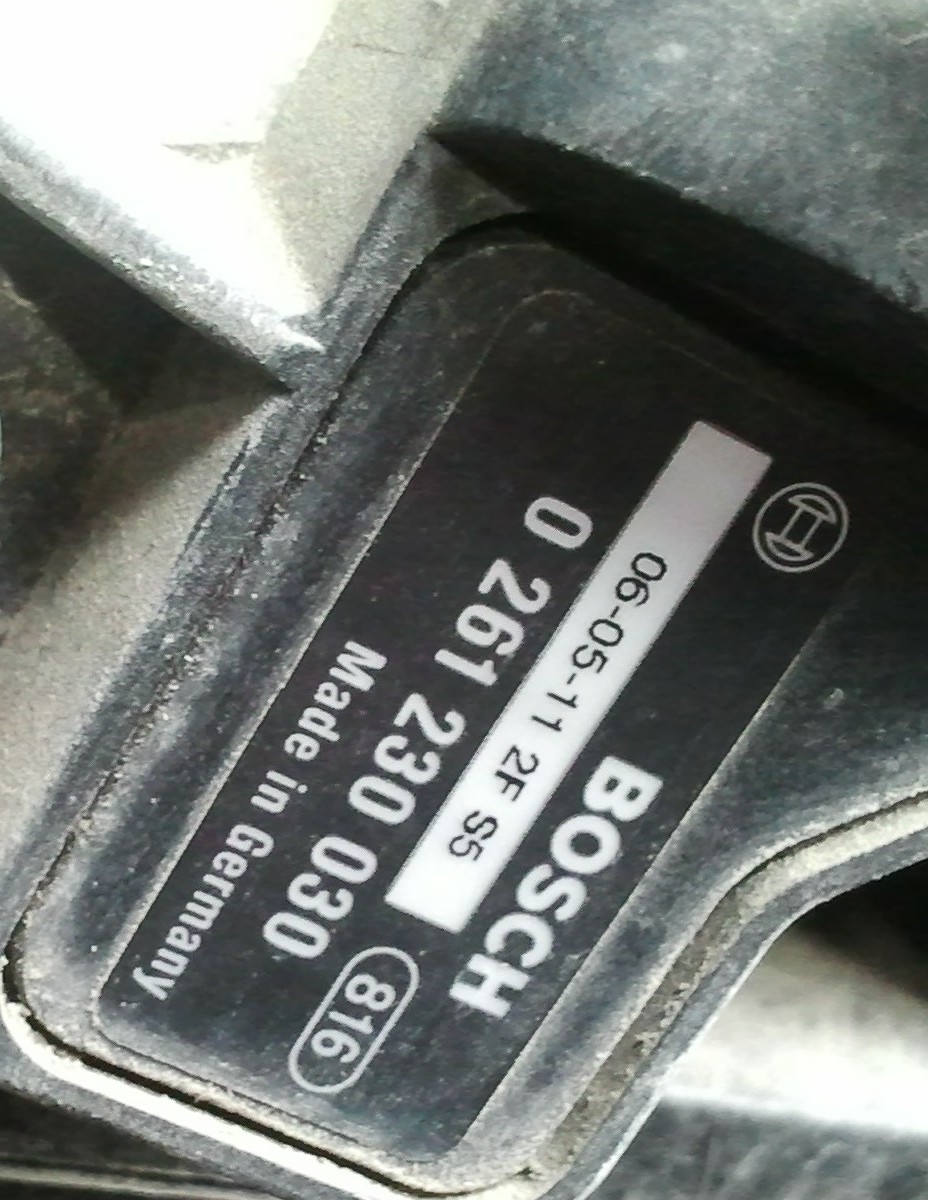

Kludne ho nechaj odpojené pokiaľ nekúpiš nové,alebo vyskúšaj ako aj mne poradili na tomto fóre vyčistiť MAP v liehu od oleja.Mne to takto vydržalo rok .Vo fiate za MAP chceli 150€ ,preto som ho čistil :> Potom už čistenie nepomohlo a kúpil som nové ,ale už za smiešne prachy oproti fiat servisu .V 1.2 GP je tento MAP pozri foto a porovnaj ,mal by byť aj v 1.4.
