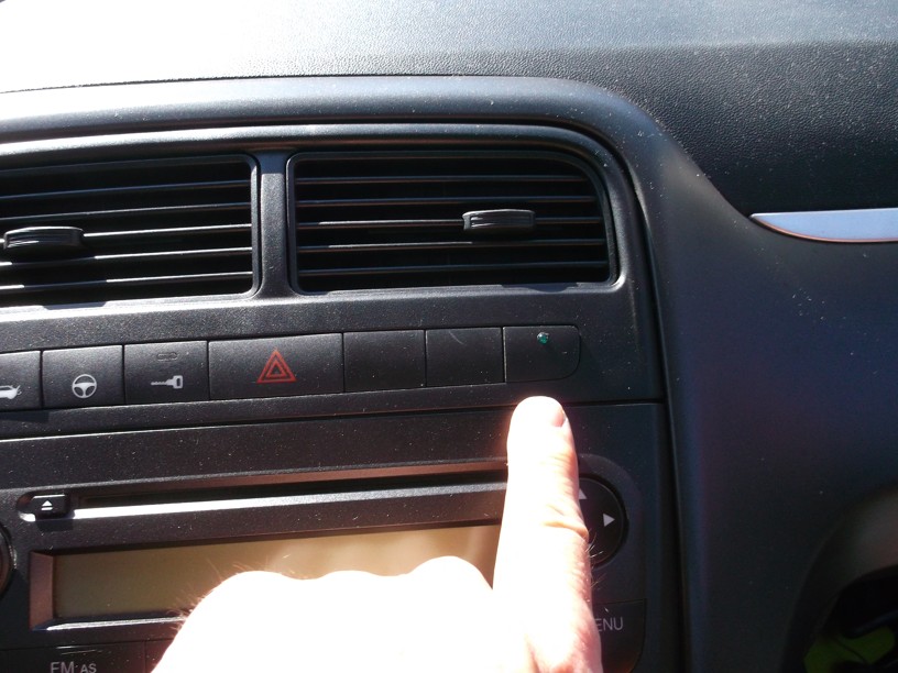

Cyklovač stieračov.
Příspěvek od igor5 »
Samotný cyklovač stieračov reagujúci na rýchlosť vozidla a nie na pršanie, ako je robený v GP ma moc nezaujal.Tak som skusil trochu upraviť cyklovač pamäťový z Electusu2003.Ovláda sa tlačidlom dorobeným na paneli ako je výstražný trojuholník.Ak by mal niekto zaujem súbory sú na stiahnutie: http://www.edisk.sk/sk/stahni/37886/cyk ... .67MB.html
heslo:gpcyklovac
