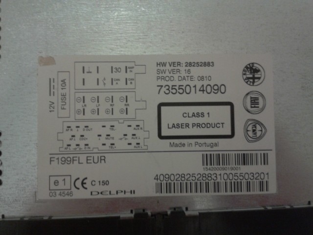

Nakonec se mi to povedlo tak, jak jsem psal včera. Spojil jsem D out a D in (od tý doby, když zmáčknu Media, tak už to najde možnost AUX). A na ty levý AF (R,L, spol.země) jsem napojil kabel s Jackem :)
Na týhle fotce je vidět, pod bužírkou jeden stočenej drát. To je ten spojovací. Další 3 vedou do jacku
Re: Autorádio a vše okolo něj
Aha, teď jsem koukal na to rádio a v Evu už není extra čudl na zapnutí AUX. Už to má jen přepínač MEDIA. No tím pádem je omezená konektivita toho multislotu, protože máš buď AUX nebo Changer. U GP jde obojí najednou a changer se přepíná 2X čudl CD. Jinak to zapojení v konektoru na Delphi vypadá stejně jako u Blaupunkt.

Jen pro úplnost a doplnění. Již 2 roky mi nehraje CD v mém origo rádiu GRUNDIG bez MP3 - obyč radio s cd ve výbavě DYNAMIC )r.v.2008)VYčištění nepomohlo - pořád DISK ERROR...
Řešil jsem to fm transmitrem,ale kvalita je kolísavá, vždycky je na nějaké frekvenci nějaké to regionální radio, které ruší a snižuje kvalitu poslechu. Čili jsem se rozhodl po pročtení předchozích rad stvořit AUX VSTUP do rádia.
Jednoduše jsem koupil 3 malé fastony za 4Kč a k tomu nějaký nepoužitý drát s jackem 3,5 co se doma válel.
Při pohledu zezadu na konektory radia jsou důležité 3 piny úplně vlevo na horním konektoru. vrchní jedna strana střed je kostra a spodní je druhá strana (levá/pravá) přesně to neřeším....
NA tomto rádiu GRUNDIG bez CD se na AUX vstup dostanete stisknutím CD, pokud v mechanice není CD disk.
a hraje to jedna báseň.
Tímto díky za předchozí diskuzi před mým příspěvkem.
Pěkný den a šťastné kilometry

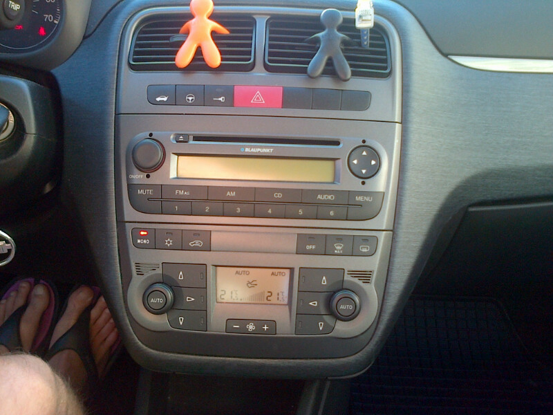

Ahoj vsem,
mam v GP (1.4 8V, r.v. 2006) original radio viz prilozeny soubor. V menu to nabizi moznost AUX. V servisu mi ale rikali ze nemohou ten vstup pripojit u tohoto modelu.
Nevite prosim zda je mozne ho pripojit u tohoto modelu ? rekl bych ze s nim to radio pocita kdyz je to ve menu (SOURCE).
VYRESENO : vyreseno zakoupenim kabelu za 258Kc, jen stacilo pripojit a vse funguje. Zadna uprava neni treba.
Když jsem kupoval své GP, tak jsem měl úplně stejný problém, AUX nereagovalo, i přesto že je v nabídce Source.
Ve Fiatu mi řekli, že funkce Blue&Me nekomunikuje se zbytkem, takže Blue u mě prostě nefunguje a nový stojí asi 15 tisíc? :shock:
Vyřešil jsem to tak, že jsem koupil něco takovýho http://www.ahifi.cz/connects2-usb-aux-a ... ancia.html a zapojil to místo Blue&Me. Od té doby spokojenost :)

U mého rádia v GP je AUX funkce externího zdroje signálu přes kabel, ale na té fotce žádnýho "džeka" pro připojení kabelem nevidím.
