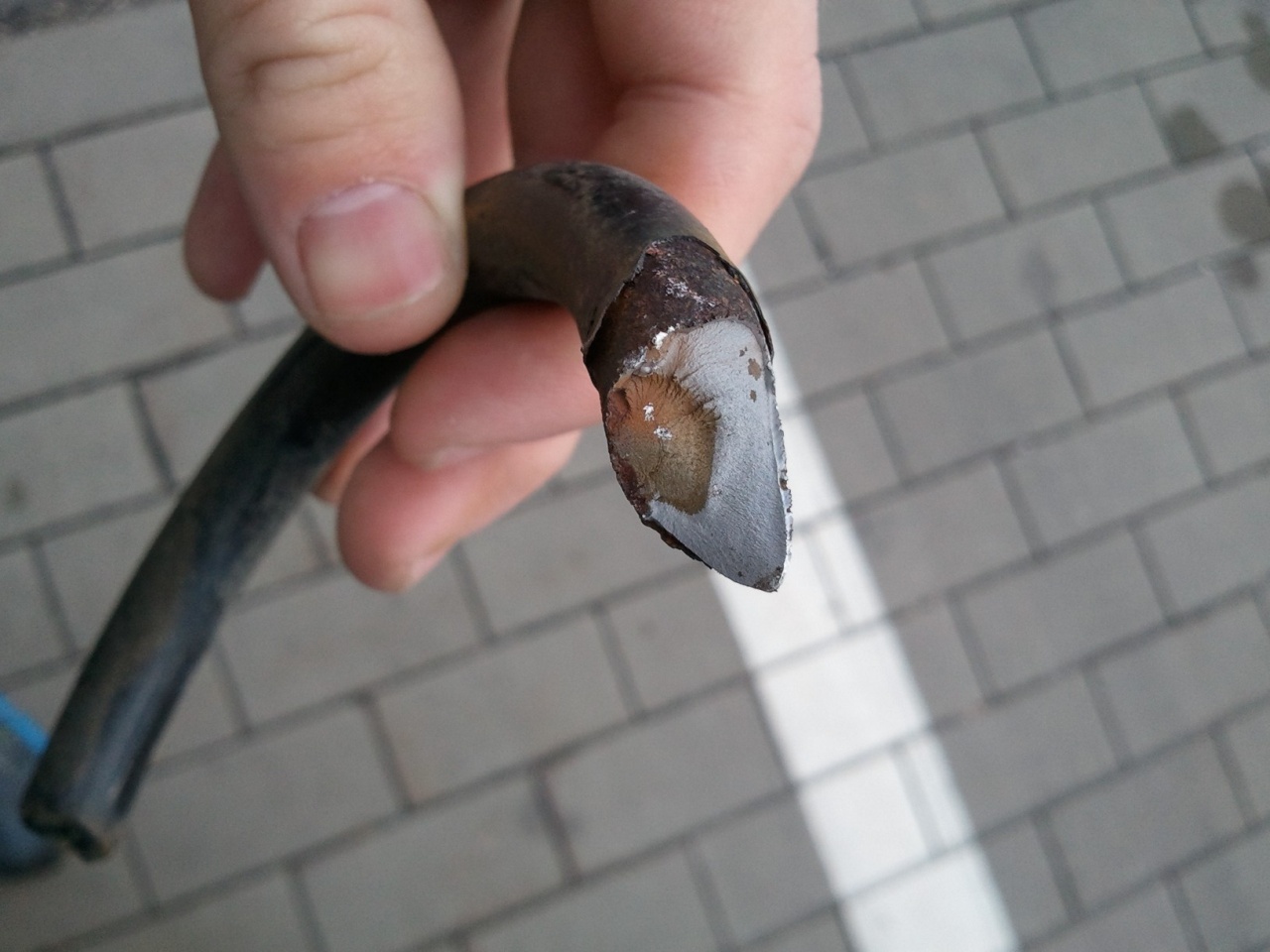

Re: Buchtič T-Jet
Přesně takhle jsem dopadl já (levá strana před 10 dny a pravá včera.Pružiny jsem koupil od Lolka a ten je sundal z nafťáka,Já mám benzín,tam je lehčí motor a tak je vidět že jsou nekvalitní.
Naposledy upravil(a) Buchtič dne ned kvě 04, 2014 8:38, celkem upraveno 1 x.
Důvod: Poslední příspěvek se necituje!!!
Re: Buchtič T-Jet
Koukám že to praská prakticky ve stejných místech

Re: Buchtič T-Jet
Příspěvek od lukynen »

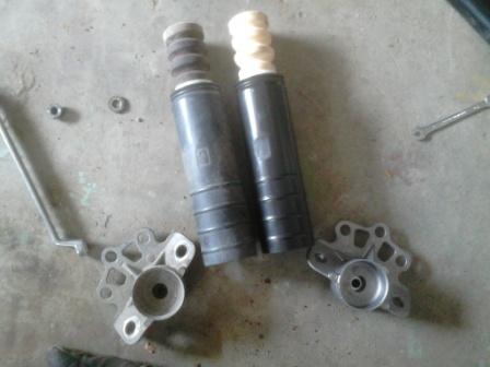

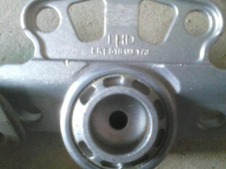

Podle mého oka ,bych řekl že ta pružina má prasklinu už delší dobu ,podle rezavého místa a tím pádem je oslabená a musí prasknout. Jde o to co způsobuje to rezavé místo ve zlomu ??? Já mám 111 000 km a dělal jsem 2 zadní tlumiče na zadku ,ale pružiny v pohodě. Teď jsem měnil i komplet předek a zjištění ,že Febi dodává originály uložení a manžety zadních tlumičů jen s vybroušeným logem fiatu
Re: Buchtič T-Jet
#1 Pružiny vyměněny
#2 STK bez ztráty kytičky :)

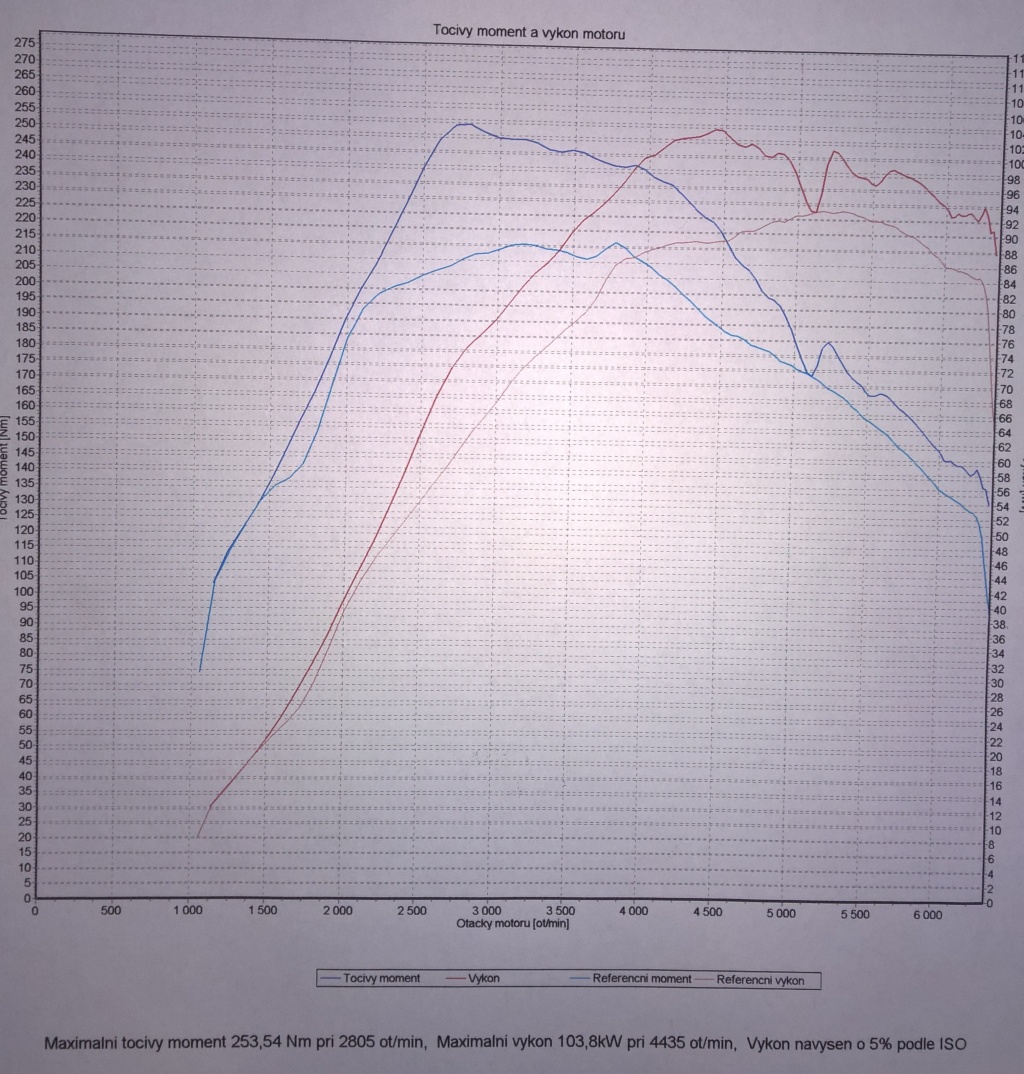

Tak mám načipováno od Camp Performance (mereni-vykonu.cz)
Pozn: propad výkonu v 5k je chyba v měření.
Primárně jsem do toho šel kvůli podivným výkonovým dírám hlavně v nižších otáčkách. Ty teď zmizely a jako bonus výkon na víc. Zatím najeto jen pár desítek km po Praze a zatím spokojenost. Pořádně to prubnu o víkendu na oblíbených okreskách.

Re: Buchtič T-Jet
Jede to skvěle.
Cenu máš na http://www.mereni-vykonu.cz/
