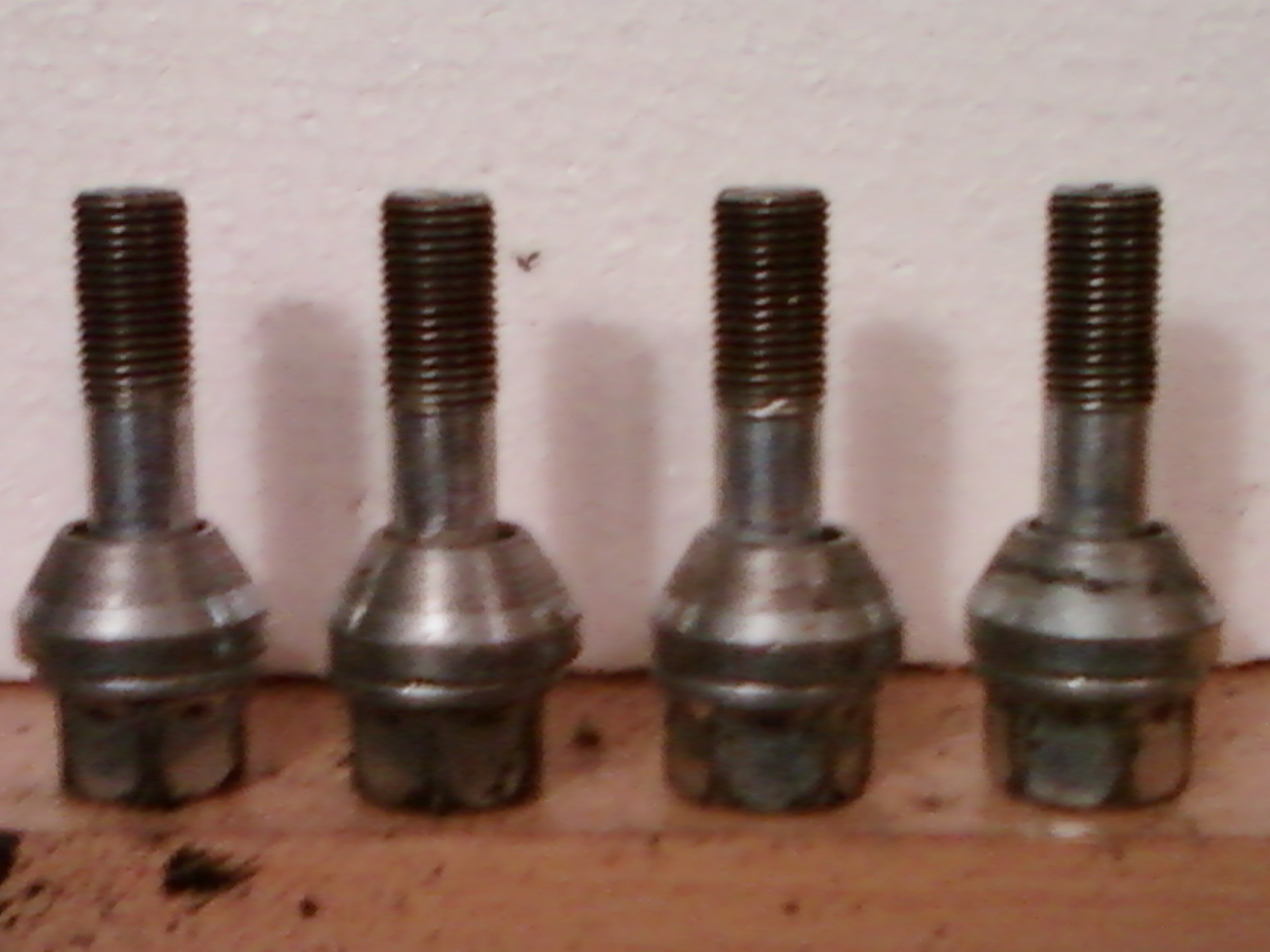

Pujde pokud máš stejný střed-uložení.
Neboj se toho šrou je stejně silný jako normální ,jen má na sobě excentrickou kónusovou podložku ,která je na šroubu nasazená ,aby eliminovala rozteč.
Hlavní je závit a délka šroubu -cca 6 otáček o 360°

Plovoucí šrouby M 12x1.25x33
Re: Plovouci srouby
Napsal: pát čer 20, 2014 23:09
4x98/100
Re: Plovouci srouby
Napsal: pát čer 20, 2014 23:25
Omlouvám se Zmetkovy za planej poplach s těma šroubama ale teprve dnes jsem si všiml že mají jemnější stoupání ,než je na Fiatu.Já mám M 12x1.25 (mám je z Alfy)a Fiat má M 12x1.50 jestli se nemýlím.
