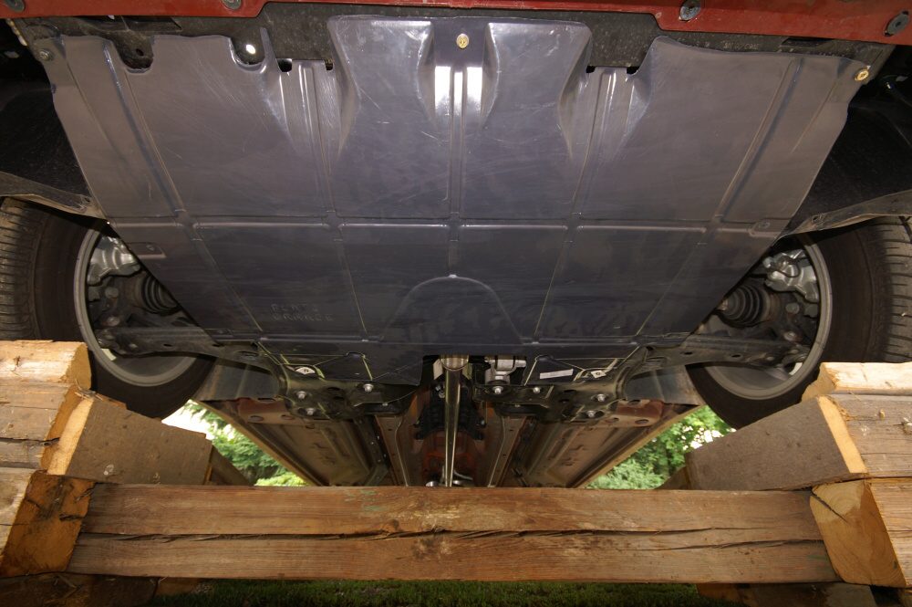

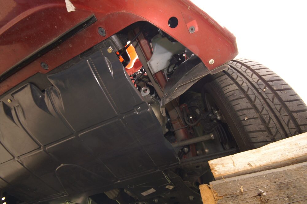

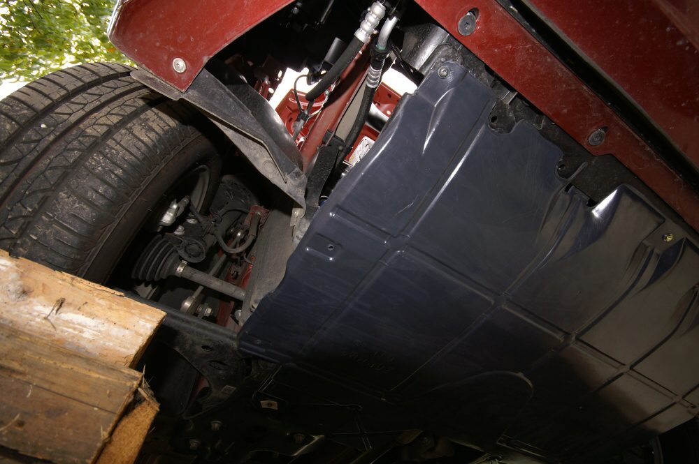

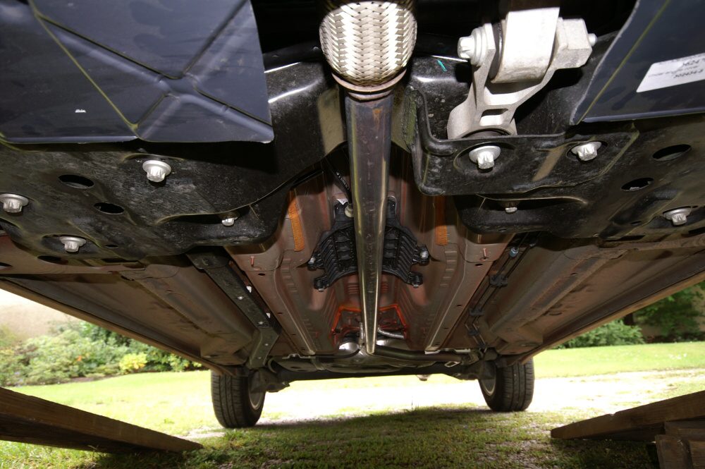

Tak?e, jak jsem psal, dneska jsem si přivezl kryt pod motor, stál 1250,- CZK, je to originál příslu?enství FIAT GP 1.2, 1.4, 14 16V a 1.3 MJET.
Montá? mi zabrala asi hodinku, pořeboval jsem jenom ty plechové matice (zakoupeny ve ?kodovce :?, proto?e ve Fiatu zrovna nebyly) nerez 15 kč za kus. Celkem 2 ks. Potom bylo třeba takových plastových kostek - matic do čvercové díry v plechu a příslu?ný počet ?roubů (asi 6).
V předu k nárazníku jsou 3 ?rouby (jednu jsem měl obsazenou uchycením krytu kolem řemenic - namontovat přes tento boční kryt) a vzadu je to chycené 2 ?rouby do plastových matic v pomocném rámu přední nápravy.
Připojuji pár obrázků a otevřenou haubnou u? nevidím na zem :D

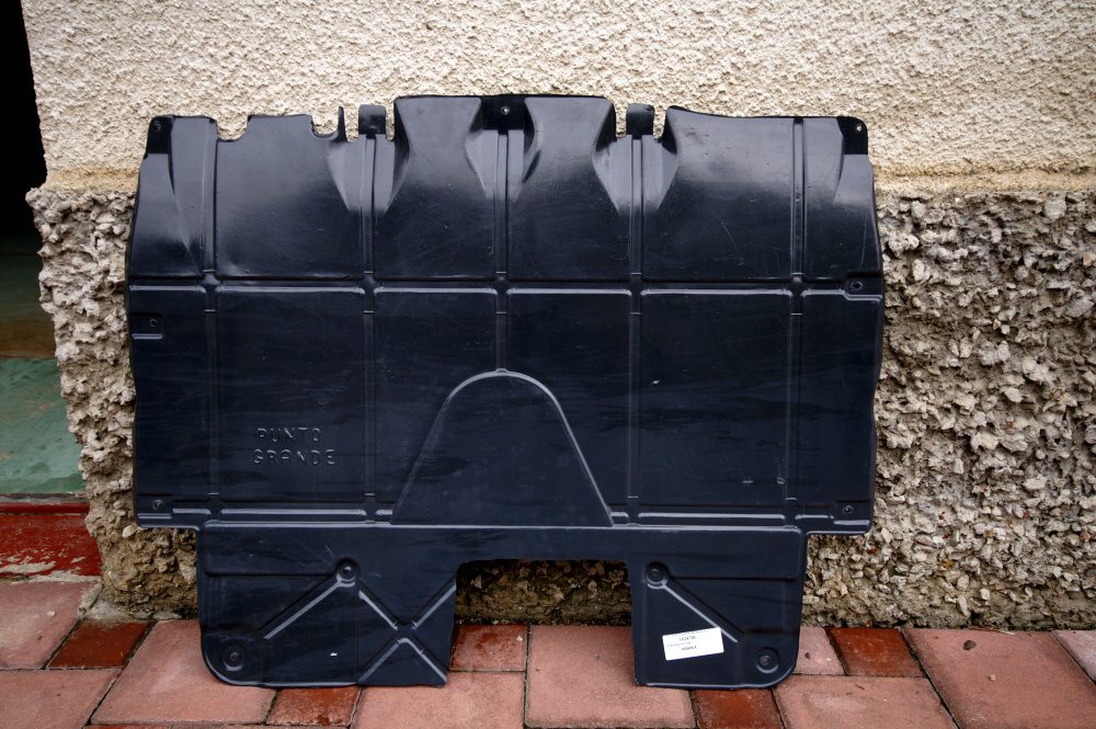

Tak jsem dnes kryt nainstaloval. Dalo to trochu více práce, musel jsem dva otvory převrtávat. Přec je originál o hodně hezčí a vypadá kvalitně.
GP 1,4 57kW Emotion - Red Bolero
Punto II 1,2 59kW ELX Speedgear - Sv.modrá
Ford Mustang 3,8 142 kW
To Rybart: Ten tvůj vypadá taky dobře, co na tom, ?e to není originál, účel splní stejně. Jen mě napadlo jestli tam má? na krytu taky ten clonící plechový obdélník. V místě jak je spojené výfukové potrubí. Asi je tam dost horko, tak a? se ten plast netaví.
rybart
Příspěvky: 46
Registrován: sob bře 31, 2007 22:22
Bydliště: Beroun
Příspěvek od rybart »
Ten plech tam samozřejmě není. Uvidím v provozu zda se bude něco dít. Budu si na to dávat chvíli pozor.
Jasně a kdy? tak tam mů?e? dát kus hliníkového plechu. To co je na tom mém, je jenom takový tro?ku silněj?í alobal.[/quote]
