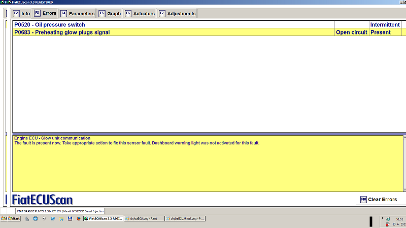

Tak som to bol aj skontrolovat a ukazalo toto, co je na obrazku - chyba snimaca oleja.
Ten snimac je jednopinovy, teda asi len on/off.
Zaujimalo by ma, ci ho je mozne skratnut; teda, ci ma default hodnotu ON alebo je normalne OFF; a ci to vobec mozem skratnut. Napr. priamo na minus baterie a takto otestovat, ci je chyba v nom.
CHyba zhaviacich sviecok sa objavi len semtam a neviem preco. Teraz to ani nezistim, ked je 25C vonku, ale je mozne, ze v zime nenastartujem.

no vidis super. ten snimac len spina tie dva kable pri urcitom tlaku ktore idu donho. urcite to neopieraj o kostru. kup ten snimac a netreba s tym vymyslat. uz to par ludi tu riesilo.

Tak som kupil suciastku, ktora aj tak nejde - nakoniec som kablik od senzora oleja premostil na bateriu a chyba v ECU zmizla, trojuholnik nesvieti.
Ale auto aj tak nestartuje. Este je tam chyba Lambdy, ale to nebrani startovaniu, ta je starsieho data.
Auto neurobi ani tuk, pri pokuse nastartovat. Skusal som druhy klucik od auta, ci nahodou imobilizer nezblbol, 0 uspech.
Viac chyb v ECU nemam, neviem od coho sa odrazit. Bateria ma 12V, v pohode taha, tu chyba nie je.
Co dalej?
Co dalej?
Re: Žlutá kontrolka s trojúhelníkem a vykřičníkem
Nový spínač mazání nefunguje? To znamená co? Nespíná jako ten původní? Ono když motor nenaskočí, tak asi nemaže, ne? Řekl, že bys měl pátrat úplně jiným směrem - druhá chyba v logu diagnostiky ukazuje na žhaviče v prdeli nebo něco kolem nich (kabely, relé, některý ze žhavičů, řídící modul žhavení). Proto to nejspíš nestartuje. S vyřazeným/vadným spínačem oleje motor naskočí bez problému.
