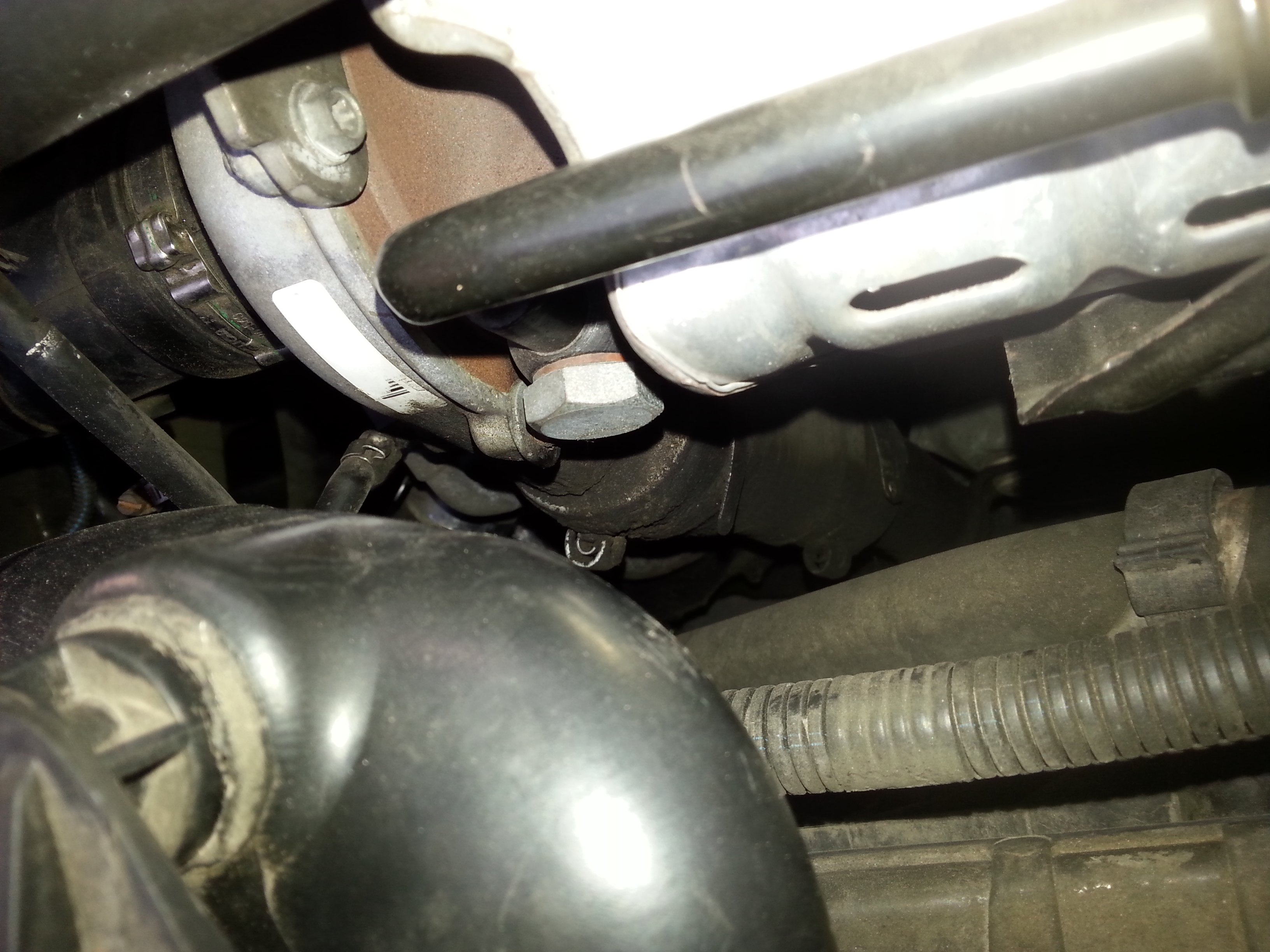

Zdravím,
hádám, že takto špinavé by to u turba vypadat nemělo, tak mám dotaz - co mám čekat v servisu? Stroj vlastním necelý čtvrtrok, r.v. 2007, technické znalosti prachbídné. Jinak zlobí volnoběh po nastartování za studena (chvíli točí 1200 otáček, pak to spadne na 800, někdy to klesne dřív, trošku se zadusí a zase vyskočí otáčky na 1200). Ale to podezřívám nějakou netěsnost na přívodu vzduchu nebo map senzor nebo by to mohlo souviset? Díky za každou radu.

1.4 T-Jet 88 kW, r. v. 2007

Co se solení týče, tak málokdy točím na víc než 4.5k, nepíská, táhne to celkem normálně, ale mohlo by to být lepší. Právě že bych to chtěl někam dát, aby to otevřeli a vyčistit (pak i škrtící klapku) a tohle místo jestli jde přetěsnit nebo ne a musí měnit něco víc, doufám, že ne.

Je to normalne spinavy, nevim co na tom chces pretesnovat, max tam muzes utahnout sponu. Vycistenim nic nezkazis, ale efekt asi nebude zadny. 88kW ma hodne utazeny turbo, takze neni problem to 'mit lepsi'.

S tím volnoběhem mi to dělá taky ale jen když je nad cca 20°. Nejdřív cca 800 ot. Začne se to jakoby dusit pak to vyletí na 1200 a už je to ok. Jinak kolem turba se mi to nezdá extra špinavý. Máš vidět můj hampejz

map senzor robi to co popisujes. hlavne pri + teplotach

Padnul tady MAP senzor, to je cesta ktera dava smysl - MAP senzor prakticky nejde diagnstikovat, nikde nebude zadna chyba a presto auto blbe jezdi. MAP senzory na tom motoru umiraji. Shodou okolnosti origo bosch senzor na tjet zlevnil na krasnych 600 penez (staval 2000) a to je tak nizka castka ze dava smysl ho koupit i s rizikem ze je OK a novy skonci v supliku (hodi se pokazdy kdyz auto zacne jezdit 'divne'). Vymenit ho je jednoduche a udelal bych to pred tim nez se zacne jezdit do servisu na 'diagnostiku'. Diagnostika prekvapive nic neukaze a zdiagnostikovat spatny studeny start je nocni mura.

Díky, na ten senzor bych rád prověřil (vlastnoruční výměnou), jen nevím, jestli fyzicky je to ten, co si myslím. Na straně u spolujezdce trochu schované za krytem motoru vzadu mám čidlo Bosch s "0 261 230 042", je to ono? Když to hodím do googlu, vypadává mi, že je to díl z Ducata, tak nevím, měnit to za kus se stejným číslem nebo tímto.

ano to je on BOSCH Senzor tlaku sacího potrubí a ano je na strane spolujazdca ja som tam dal ten bosh
