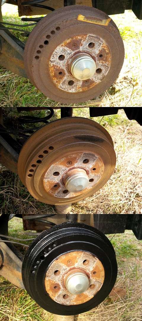

Poradí někdo čím ošetřit zadní bubny, které jsou úplně pokryty rzí?
Narazil jsem na tento sprej za 150 Kč v AutoKelly je ale červený, já bych radši černý, na ten jsem narazil na RevioAuto.cz, ale tam to pro změny stojí 360 Kč s poštovným. Nějaká rady co koupit a nejlépe kam v Praze pro to jít?

Hammerite, alkyton, je toho tu napsáno dost.
Re: Zadní brzdy - bubny
Jak radí Jarouš použít Hammerite. Měl jsem to rezavé již nové. Tak jsem bubny oškrabal drátěným kartáčem, pak natřel barvou Hammerite, která je přímo na rez a drží již 4 roky.

hammerite uz mam 170000km a bez problemou :-)
Pánové díky za rady, pořídím tedy Hammerite a až budu měnit kola, tak to i natřu. Jsem si jen říkal, jestli ta barva nemusí být nějak teplotně odolná, ale je pravda, že ty bubny se při své práci moc nezahřejí.

Sibstr píše:Pánové díky za rady, pořídím tedy Hammerite a až budu měnit kola, tak to i natřu. Jsem si jen říkal, jestli ta barva nemusí být nějak teplotně odolná, ale je pravda, že ty bubny se při své práci moc nezahřejí.
kazde brzdy sa zahrievaju to je samozrejmost ale ten hammerite to proste vydrzi. hlavne to vykefuj s drotenou kefou nech ta hruba hrdza zleze dole az potom to natieraj.
a hrubou vrstvou. nezabudaj ze to dlho schne tak tam nebachni hned kolesa lebo sa to prilepi o ne. :-)

Dík za rady, drátěný kartáč mám už připravený, takže to pořádně odrbu, natřu a stím, že to schne 6 hodin, taky počítám :wink:

Tak Hammerite za 139 peněz je doma, teď nastává ta těžší část a to najít si čas to udělat :?
Tak jsem se k tomu dneska konečně dostal, práce na celý den, ale hotovo :)
