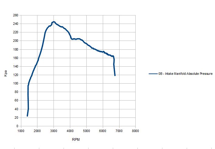

Matesovo Abarth, vysledky patecniho blbnuti.
Vykon se da dobre odhadnout z plniciho tlaku v 6000 rpm, tlak v techle otackach odpovida konim, tzn kolem 175k.
plnici tlak na E85 abarth.jpg (24.1 KiB) Zobrazeno 31106 x
