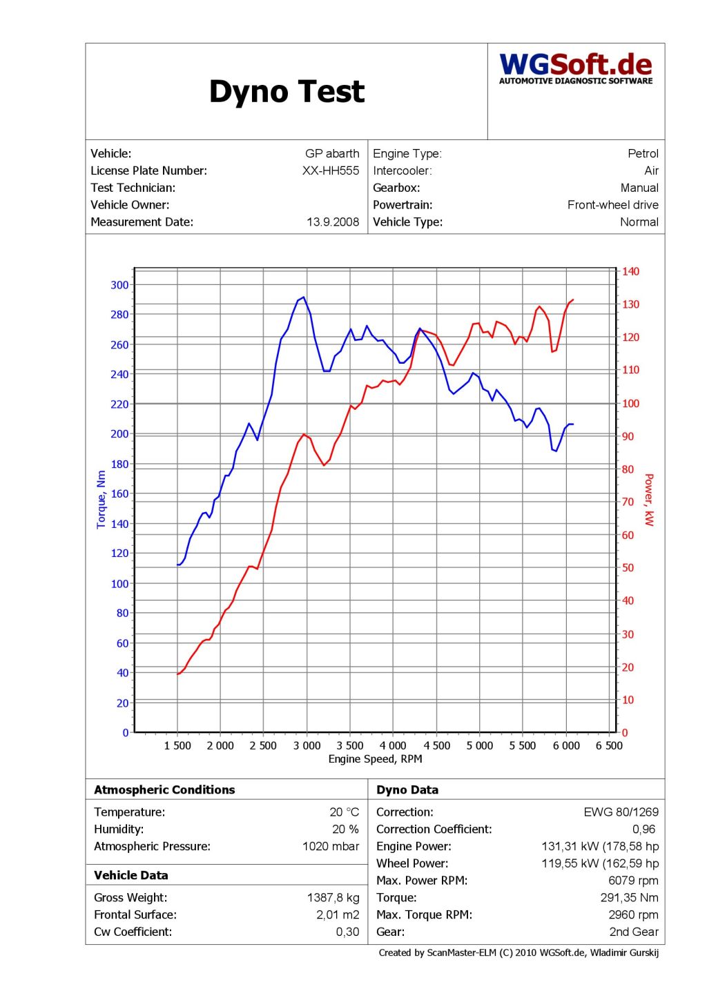

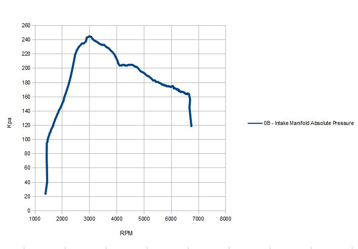

Matesovo Abarth, vysledky patecniho blbnuti.
Vykon se da dobre odhadnout z plniciho tlaku v 6000 rpm, tlak v techle otackach odpovida konim, tzn kolem 175k.

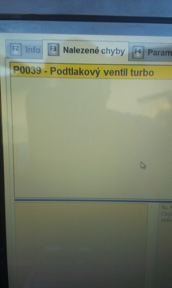

Ahoj,ahoj mám prosbičku,diagnostika mě furt vyhazuje chybu viz foto.občas mě i vyskočí chyba motoru dmychadlo je odemčeno po remapu akorád řešíme proč netlačí tolik co má tak mě napadlo zda není K.O westgate nenapadá někoho něco?děkuji za každou radu :)

vyřešeno...

Kde byl problém?
Re: Motor 1.4T-jet (dotazy, rady, závady,...)
Vypada to, ze je nacnutej ventil na regulaci wastegate. Dali jsme tam muj a chybu to nehodilo... tohle je veskery popis k chybe z manualu bravy, babo rad co se jednotce presne nelibi. Utrhnuti konektoru z ventilu hodi jinou chybu.
P0039
Turbo vacuum valve
Signal not valid

Dokud se nepo..uplne tak to resit nebudu je pomerne drahej a druhovyroba neni
On bude zadelanej vevnitr od oleje kterej do nej potece z turba + bordel co pusti filtr vyrobi lepivej humac. Muzes skusit ho vyprat v benzinu a pak ho hned ject project aby rychle vyschnul, mohlo by to zabrat. Staci se podivat co za cernou kasi vytece z mezichladice z dolni trubky :/
