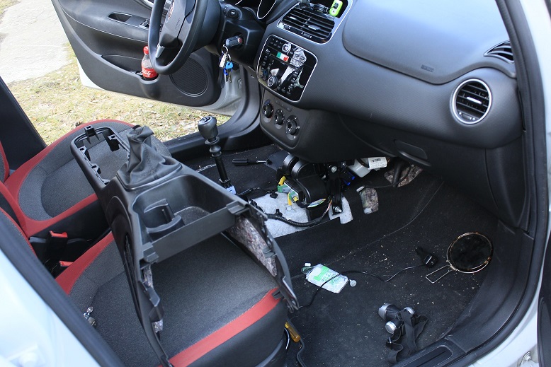

Tak dnes proběhl pokus o výměnu.Udělal jsem si výlet k FRIMICOVI.I když jsme se snažili operace se nezdařila.U modelu 2012 jsme nepřišli na to jak se k žárovkám dostat
.Vyndali jsme rádio,středový tunel ale přístup žádný..Přesto moc děkuji za čas a taky jsme to vzali jako minisraz.Konec hlášení.
