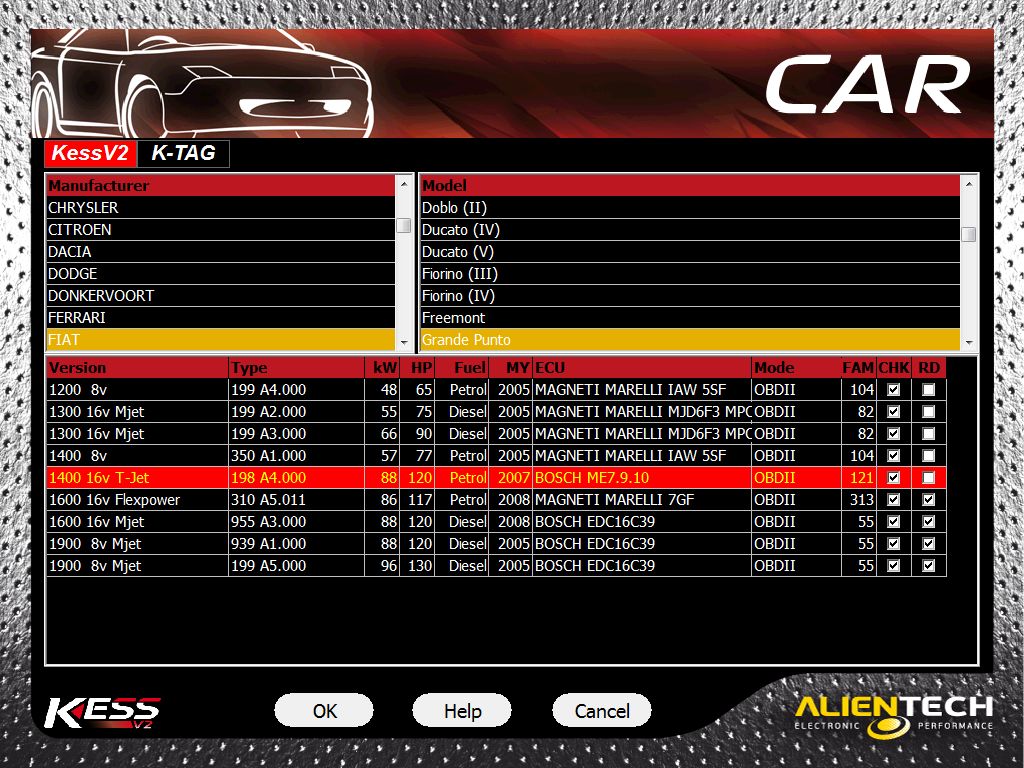

Protože, se mě povedlo prokopnout úpravu map samodomo, rozhodl jsem se podělit o nabyté zkušenosti zde, třeba to někomu pomůže / zaujme. GP je dostatečně starý stroj aby byl podporovaný v SW který se dá upirátit / klony HW k přepalování koupitelné u číňana.
Kabel pro přepalování ECU motoru:
Obecně, benzínové jednotky nejdou vyčíst přes ODB rozhraní.
Kabel KessV2, klon u číňana stojí kolem 80 dolarů. Umožňuje zápis a u některých motorizací čtení obsahu ECU přes ODB rozhraní. Pokud by došlo k nejhoršímu, má adaptéry a umožňuje přehrání / čtení všech ECU přes bootloader CPU (musí se ale otevřít ECU a klemnout tam signály).
Kupuje se na aliexpress.com nebo ebay (drazsi)

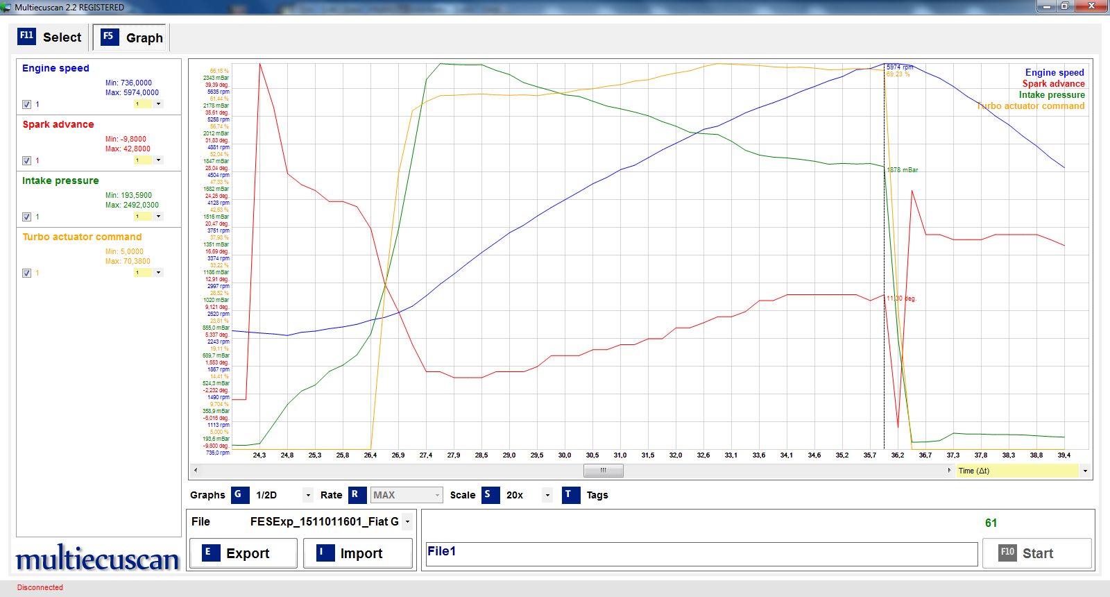

Tunning tjetu je velice jednoduchý a zisky jsou vysoké. Především proto, že jsou k dispozici ukázkové mapy jak to má vypadat přímo od Fiatu - binárky pro verze 155k (abart, brava atd) až po top SS verzi se 180k. Takže tuning vypadá tak, že se zkopírujou mapy z SS vrerze (torq limiter) a limitery turba / mapy předstihu ze 155k verze (ss má jiné turbo, jiné vstřikovače a jiný MAP). Nevím jak s obyč 120k turbem, ale punto s turbem ze 150k verze jde bez problémů dostat přes 180k (plnicí tlak 1,85 bar na 6000 rpm). Motor má najeto 200000km a turbo 150000km.
fiat log.jpg (155.18 KiB) Zobrazeno 13347 x
