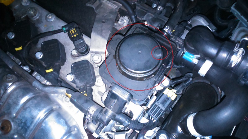

Ahoj chlapci netuší někdo prosím co je to za nesmysl na fotce je to pod krytem na motor.při volnoběhu mě to z toho začlo syčet a motor v tu chvíli začne napatrně dusit a jak to přestane syčet tak je vše ok netušíte co to je přijde mi to jak nějaký potlak podle hadic.jinak jedná se o motor GP 1.4T 114KW
